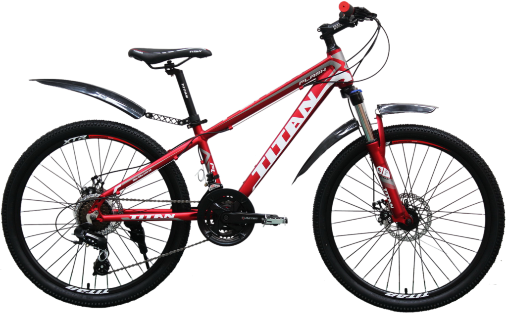

Отдал феникс, присмотрел titan flash 24, там и вилка по-лучше,даже с локаутом, тормоза дисковые, цвет по-ярче. Комплектация почти одинаковая за ту же сумму. Есть отверстия под бутылку :) мелочь, но приятно. Но косяки и здесь есть- дома увидел, что криво вбит якорь в вилке. Смазка в узлах присутствует, но какая-то жидкая. Переберу все для подстраховки.
31080abbb.png [ 546.14 КБ | Просмотров: 14780 ]
Дисковые тормоза - это конечно зря.
А в остальном, навыки механика значительно возрастут за сезон владения данным аппаратом) :D
