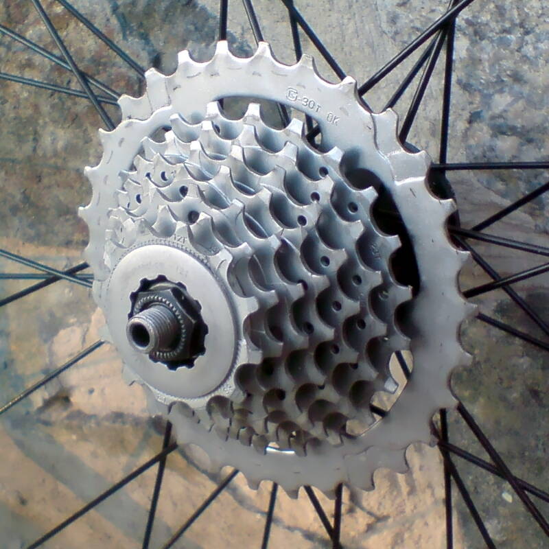

Тут размышлял с paint.net за компанию - в общем тенденция одинаковая у разных наборов кассет, для меня интереснее всего по удобству и износу оказывается... такой набор, с кочерыжкой в середине и шоссейной
верхушкой
11-12-13-14-15-17-19-21-26.jpg [ 498.18 КБ | Просмотров: 2322 ]
12-13-15-17-19-21-23-30.jpg [ 476.64 КБ | Просмотров: 2323 ]
. что то типа 12-13-14-15-17-19-21-26-32 ну или хотя бы такое 13-15-17-19-21-23-26 или как трещетки 14-16-18-20-22....34 - вааще можно спереди только 38 и 28 использовать.
и в общем не важно, сколько звезд 7/8/9 - максимально юзается середина,передачи 4 и 5, редко 3 и 6.
Это только мои предпочтения и наблюдения, для правого берега Днепра.

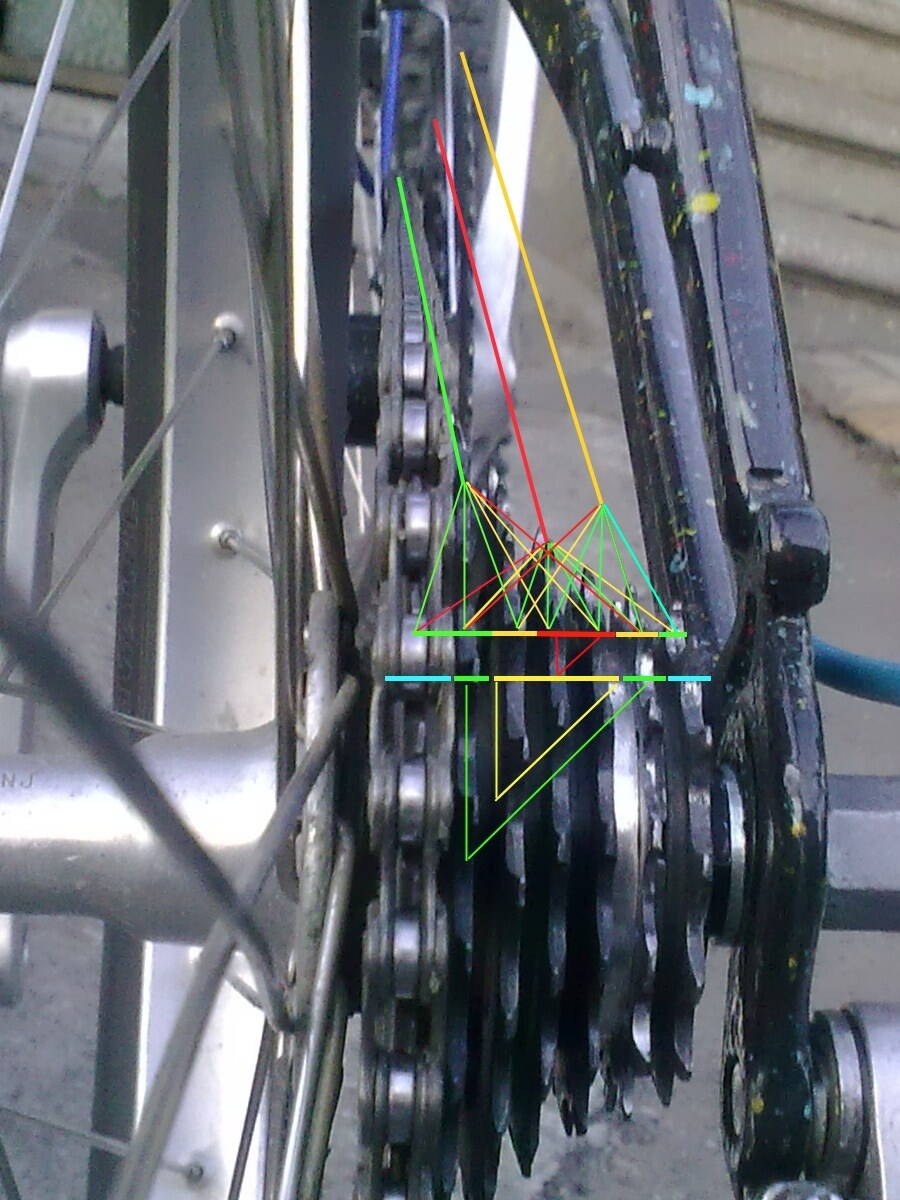

010420171895.jpg [ 537.69 КБ | Просмотров: 2458 ]
красным повышенный износ
желтым умеренный износ
зеленым мало изнашивается или вообще не заметно
синий редко используется
