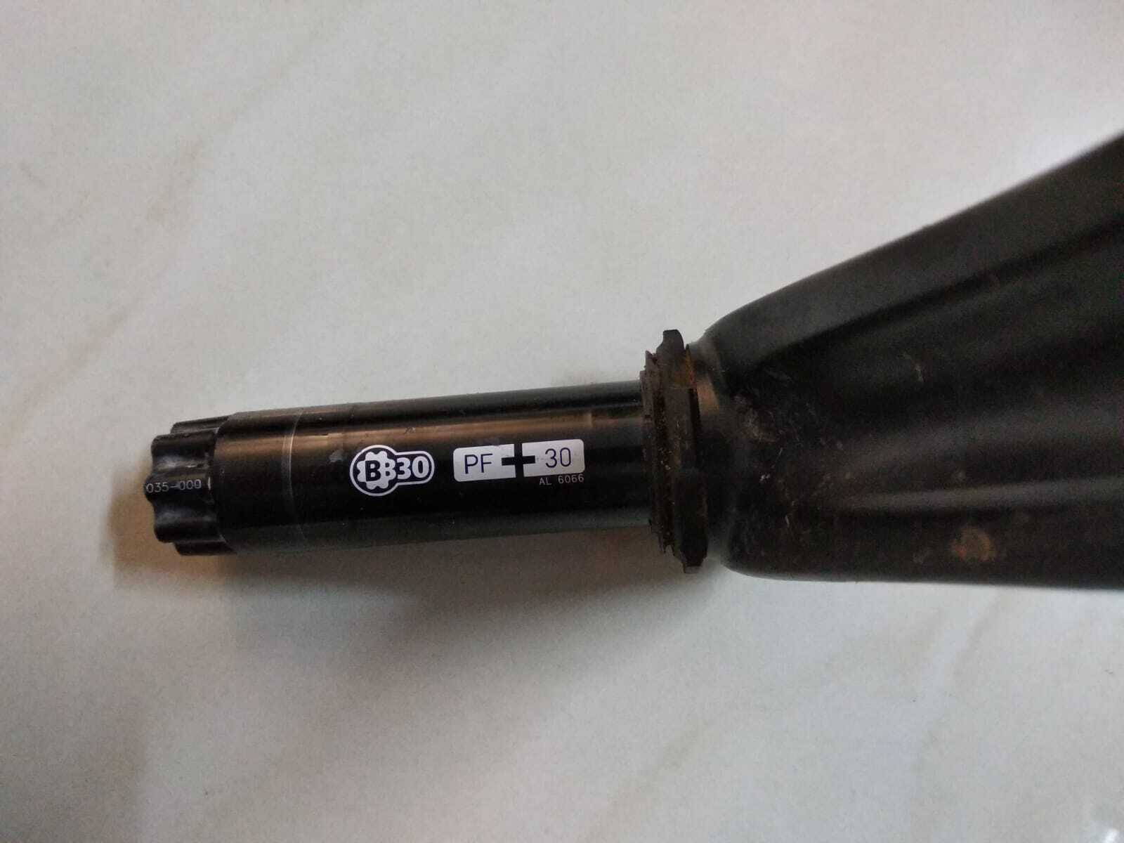

велик Ridley Ignite C20 27.5, Crankset SRAM S1000, 38/24, PF30
хочу Cannondale Si BB30 30T.
думаю, что длину определяет сумма расстояний между внешними сторонами нижних перьев в местах пролета шатунов, к этому расстоянию добавляем необходимые зазоры между пером - шатуном и так же крепежную часть с двух сторон, у меня получается примерно 119 мм. Ориентируюсь на такую длину из за возможности покупки.
У шатунов SRAM S1000 с длиной вала 118 мм. зазор шатун - перо 8-9 мм. На фото их почти полная комплектация.
предполагаю, что валы длиной в 131 - 132 мм. под плюсовые покрышки.
WhatsApp Image 2019-05-03 at 21.27.46.jpeg [ 104.93 КБ | Просмотров: 1328 ]
WhatsApp Image 2019-05-03 at 21.27.46 (1).jpeg [ 84.51 КБ | Просмотров: 1328 ]
СообщениеДобавлено: 03.05.2019 23:17
Сообщения: 1336
Зарегистрирован:11.02.2012
132 мм це МТБ шатуни до 2012 року. Які там плюси
Зараз 137 мм.
СообщениеДобавлено: 07.05.2019 15:16
Сообщения: 4
Город: Вишневое
Зарегистрирован:02.05.2019
мои представления об измерениях были ошибочны и мой случай 137 мм.
http://icimg.com/013_Can_Hollowgram_comp_v2.pdf
@noxin Zvonimir благодарю за информацию.
