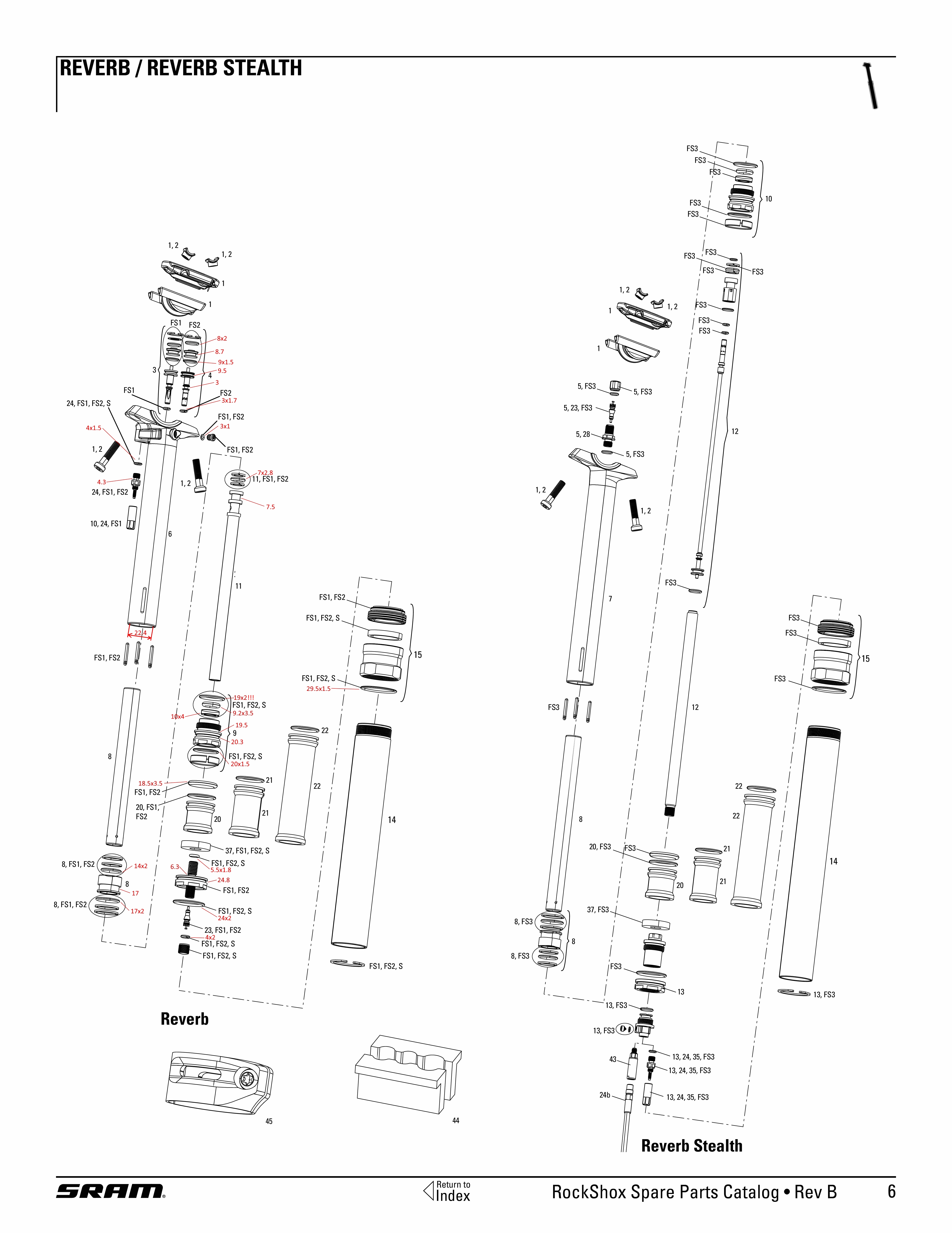

Много искал, но нигде так и не нашел списка размеров o-ring-ов, для разных железяк, поэтому решил создать пост, в который предлагаю выносить такой список.
Для измерений брались только новые оригинальные ремкомплекты.
Если какие-то размеры не указаны или нет чего-то, значит просто до этого еще не добрался. Как доберусь - обновлю.
Размеры указаны: внутренний диаметр x толщина
Если размеры указаны в скобках, значит были два варианта. Два оригинальных ремкомплекта, в которых были резинки разных размеров.
!!! - Это то, что явно выходило из строя.
Еще было бы неплохо сюда добавить список резинок, которые чаще вылетают. Т.е. на которые основная нагрузка.
Reverb - по моему 2013.
Reverb_min.png [ 738.94 КБ | Просмотров: 708 ]
