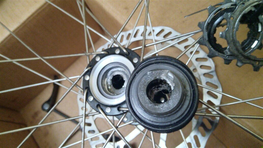

Поломалось то, что я и не ожидал, что может сломаться: задняя стоковая втулка Corratec zzyzx disc 32н. Причем сломалась в режиме достаточно нежного катания. Детали на фото.
Вопрос к знатокам:
Это тотал и я по-любому попал на втулку+переспицовку или всё-таки есть вариант высверлить остатки храповика и на его место "всунуть" барабан, например, от Шимано итд. ?

Барабан от шимано сюда не станет, от чего-то другого - тоже крайне маловероятно. Меняйте втулку, это проще и ненамного дороже - барабан стоит денег почти как новая бюджетная втулка.

такой же совет дали и на одесском форуме видать не помог и возникли сомнения
