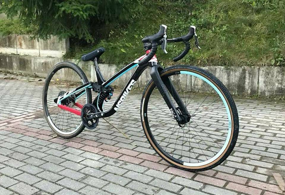

foxdog писал(а):
топталки, 53*11, трубки....
Sent from my GT-S5830i
главное, что бы не так
