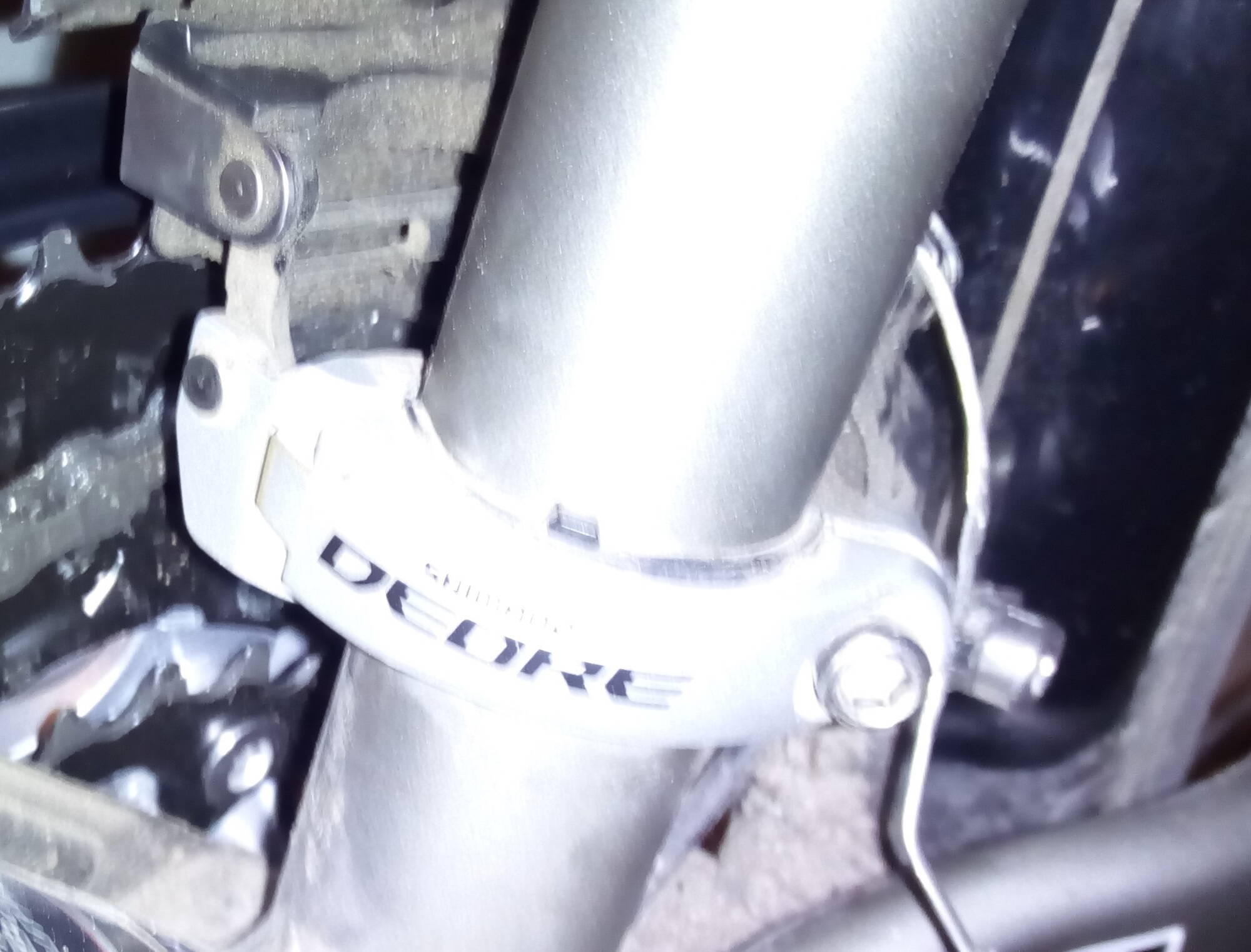

Rost
нашёл в описании велосипеда в интернете - передний переключатель: Shimano FD-M530, 31.8mm clamp, top swing, dual pull, но в реалии выглядит несколько иначе.
СообщениеДобавлено: 09.07.2017 20:09
Сообщения: 3824
Город: Cro-Moly
Зарегистрирован:11.11.2008
или такой?
СообщениеДобавлено: 09.07.2017 20:42
Сообщения: 3824
Город: Cro-Moly
У передних переключателей есть несколько настроек. Вверх-вниз по трубе, оборот вокруг трубы, регулировочные болты H и L. Всё это нужно регулировать с отпущенным тросиком.

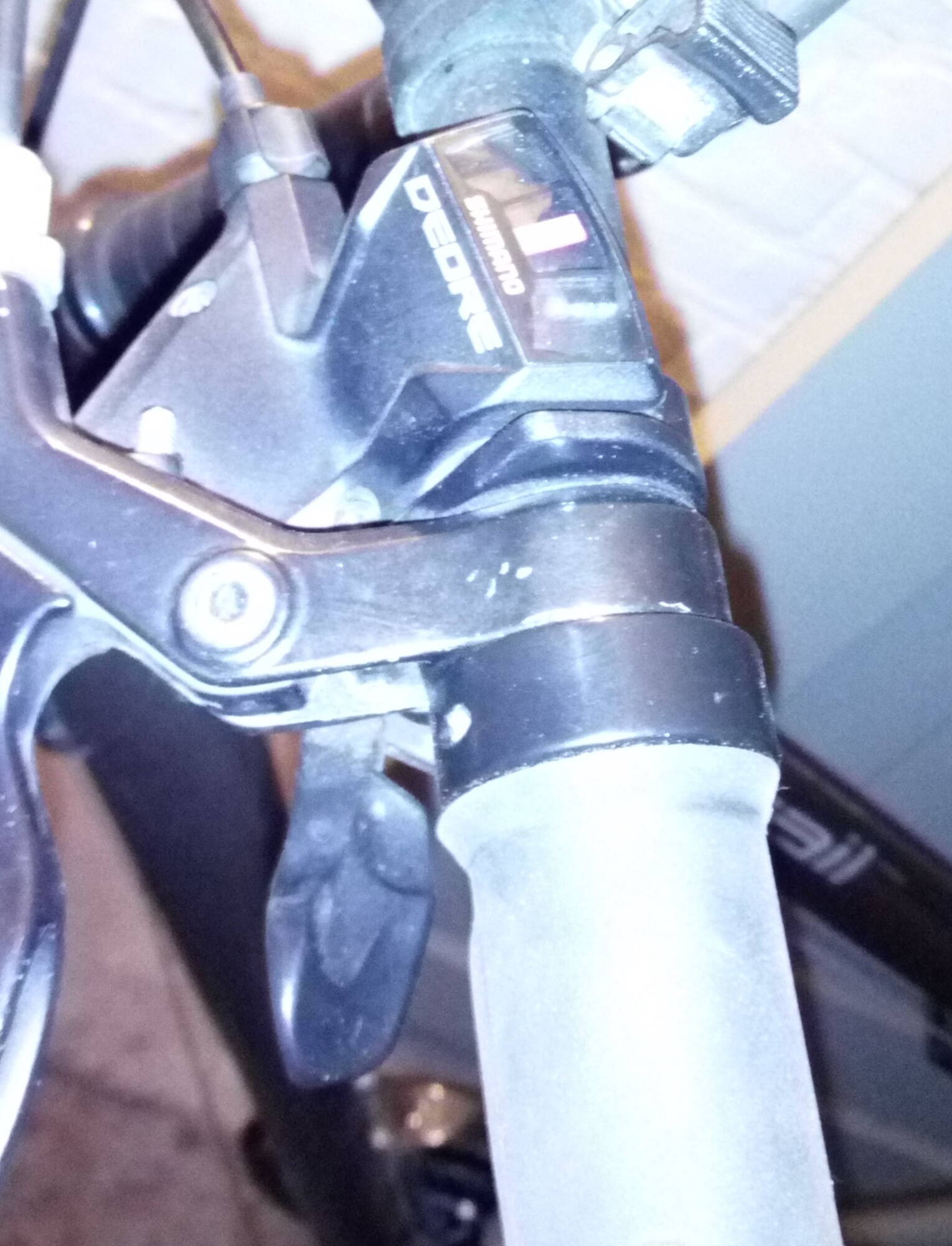

Rost
1.jpg [ 542.63 КБ | Просмотров: 2238 ]
3.jpg [ 651.41 КБ | Просмотров: 2238 ]

Похоже на первый вариант, но полной уверенности нет.

boris-u, это модель должна работать. Бывает такое, что с первого раза не получается настроить, иногда даже в дороге подстраивать. Так что всё получится.

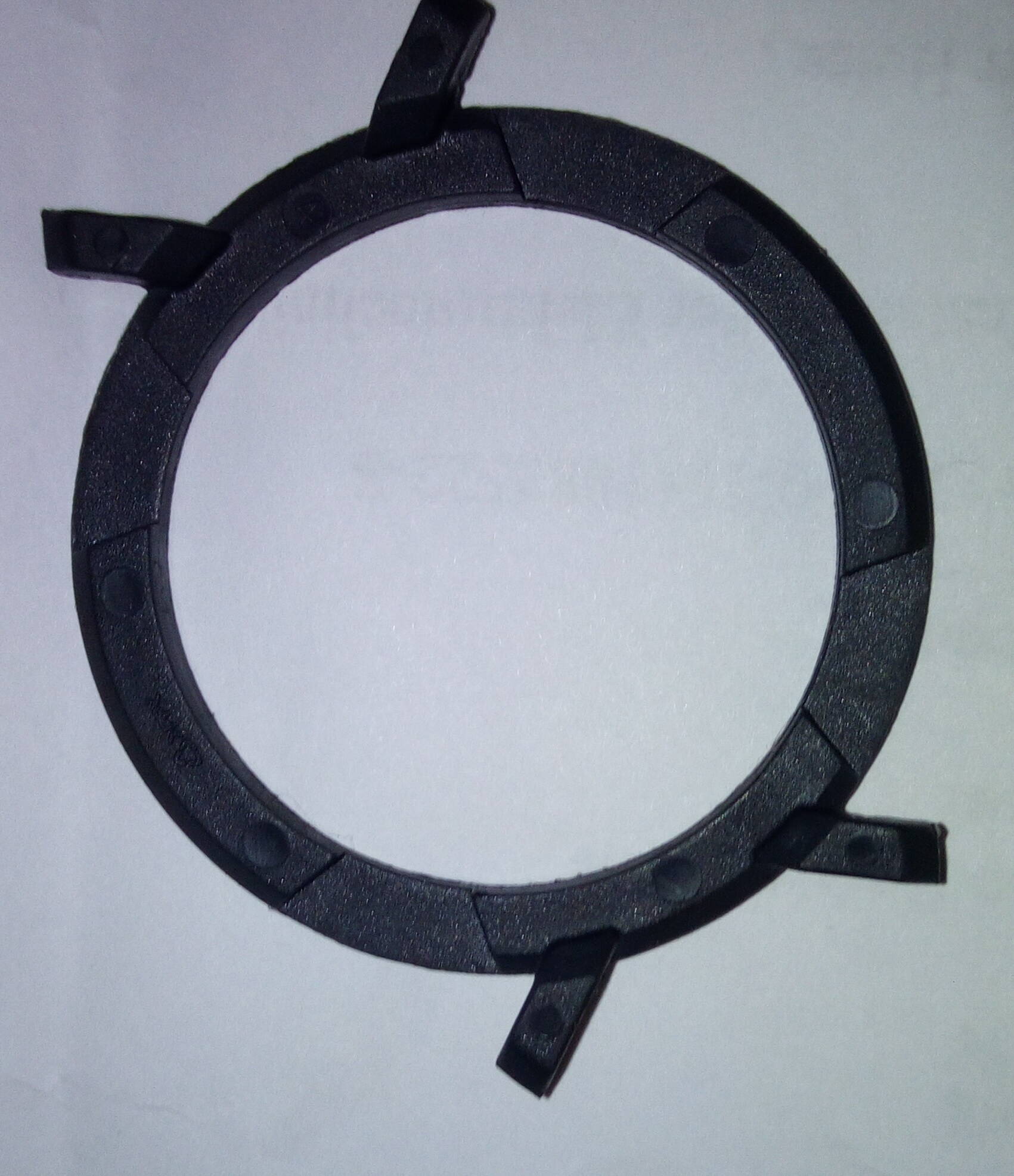

Rost
Дело в том , что мне пришлось уже старый шатун настраивать, было всё нормально, сейчас что-то не получается.
Внутри было прикреплено данное пластиковое кольцо, удалил - не помогло, разницы тоже не заметил. Но если Вы пишите , что должно всё в норме , буду пробовать снова.

real SIMON
Вы подсказали мне идею проверить , возможно , новый шатун не сел глубоко, хотя затянул шестигранником полностью.

Если вал каретки длинный ( а под звезду 48т он, как правило длиннее), то шатун ближе к раме не сядет. Чрезмерной затяжкой можно повредить посадочное место. Если настройки не помогли, надо посмотреть на сайте Шимано какая каретка подходит к Вашей новой системе и при несоответствии заменить каретку. К тому же излишняя длина каретки вызывает дополнительный перекос цепи и как следствие ускоренный износ трансмиссии.
