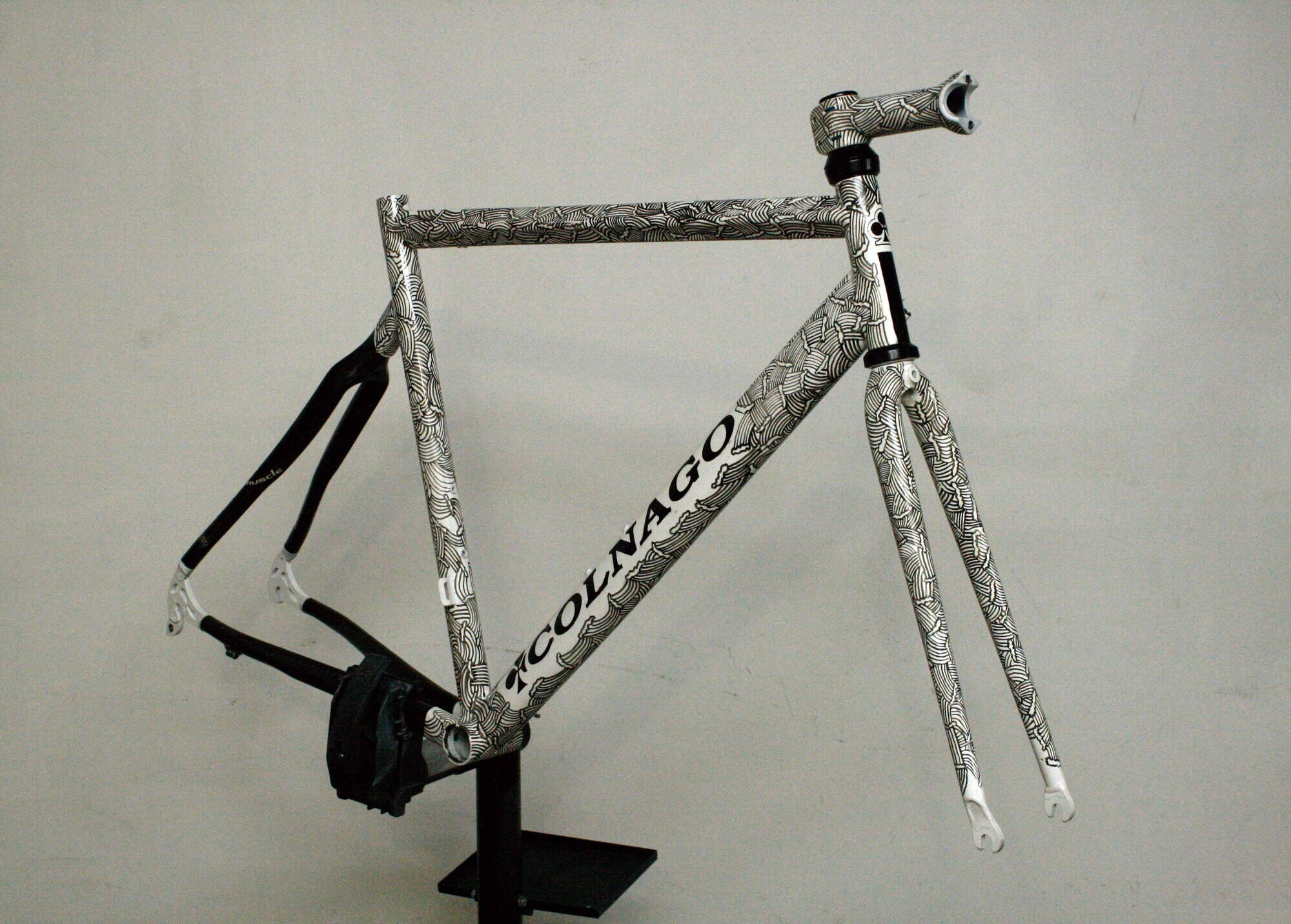

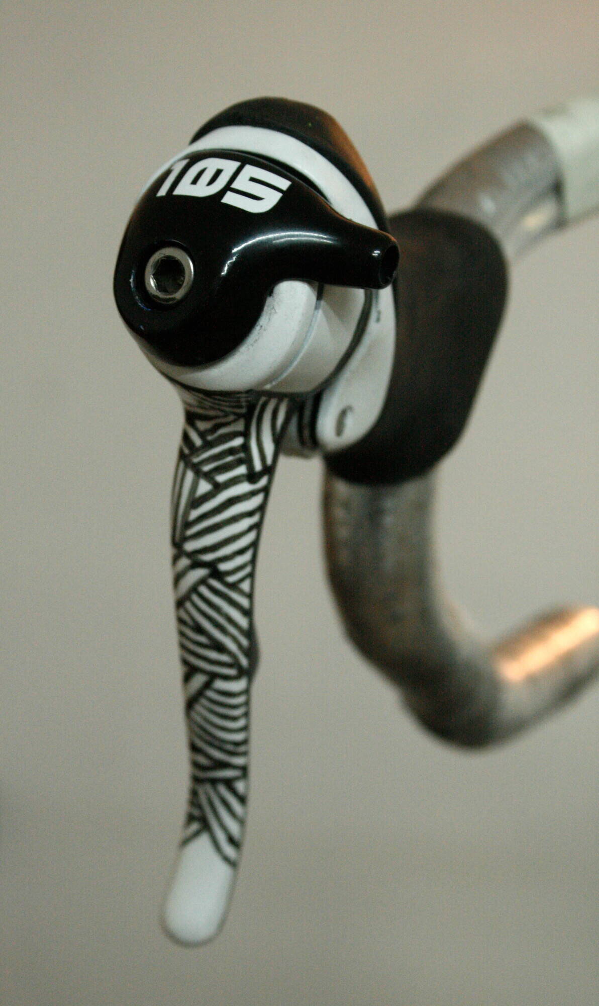

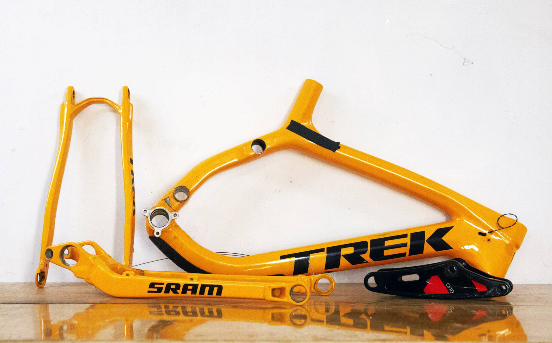

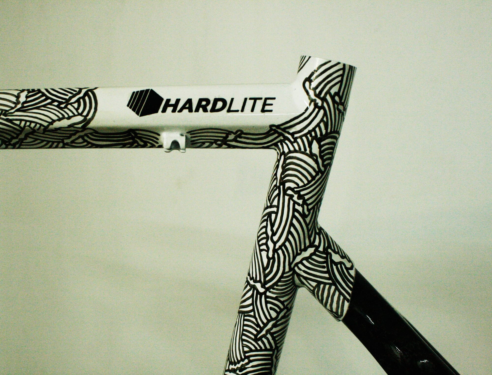

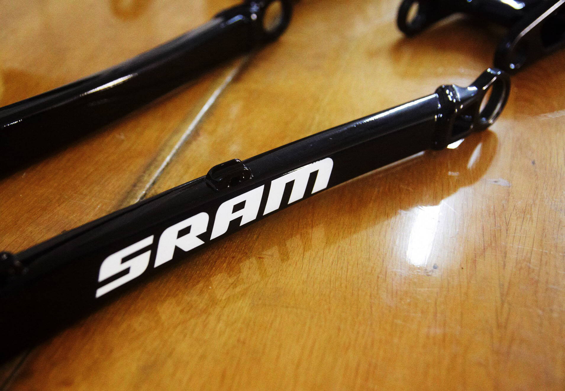

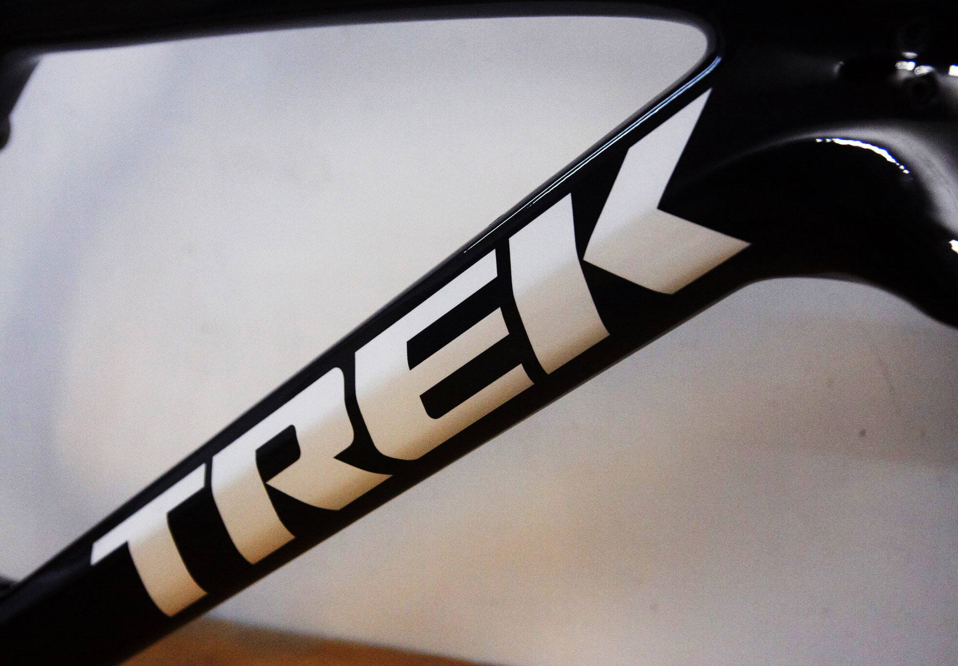

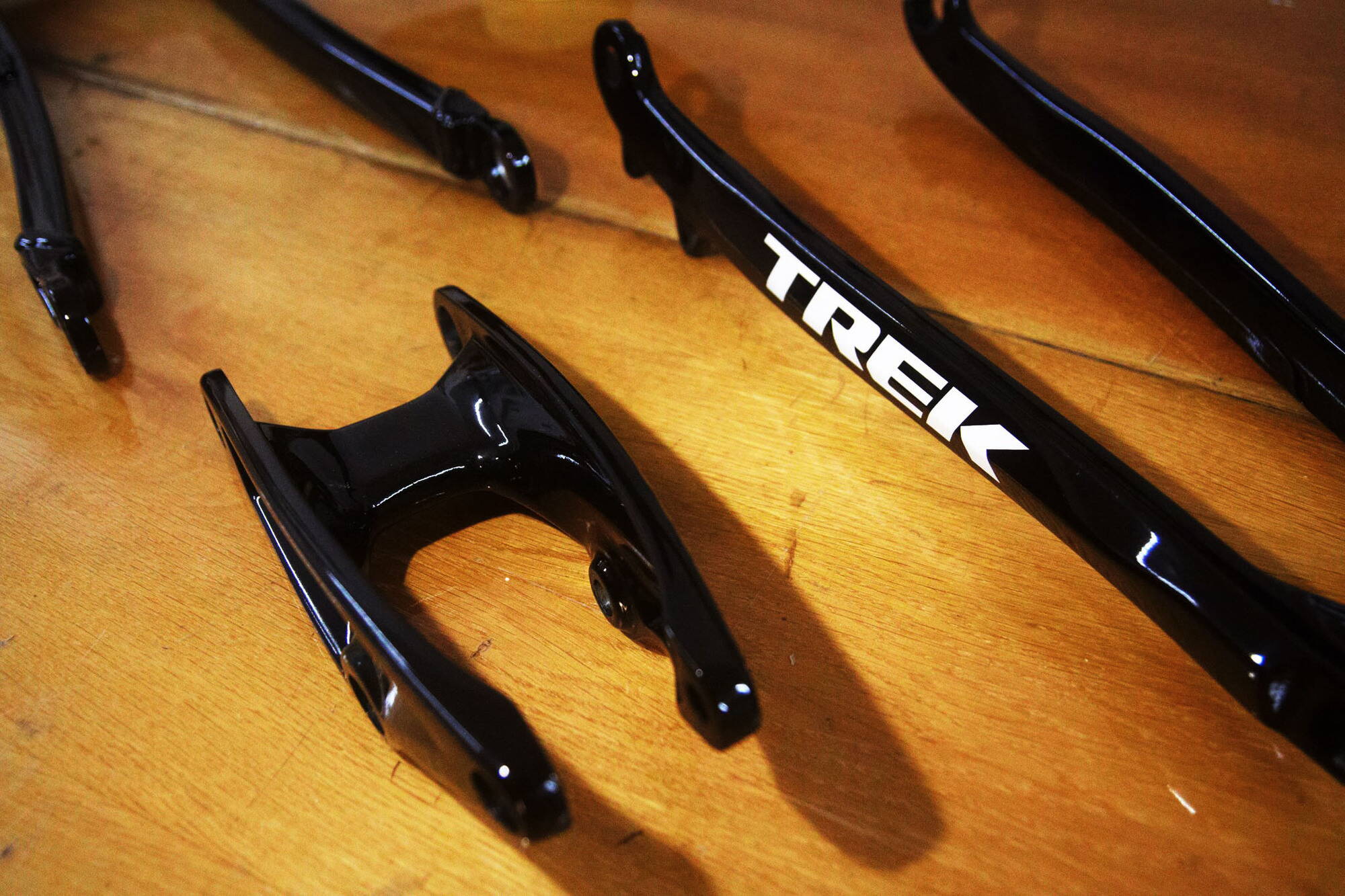

Виконуємо якісне фарбування велосипедних рам та компонентів, автомобільними фарбами та лаками.
Можливе створення індивідуального дизайну чи відновлення лакофарбового покриття,
Нанесення аерографії різної складності,
надписів та логотипів.

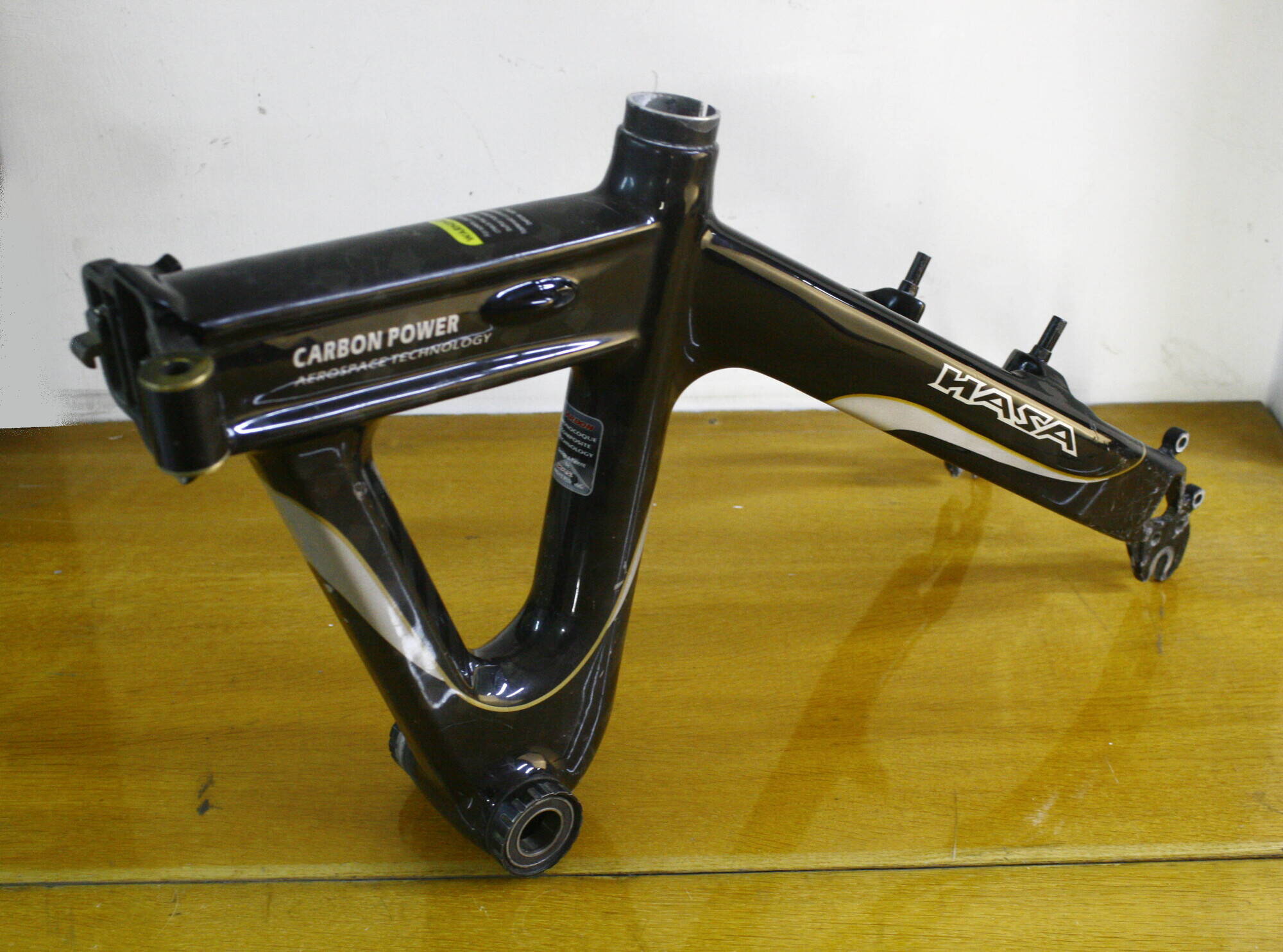

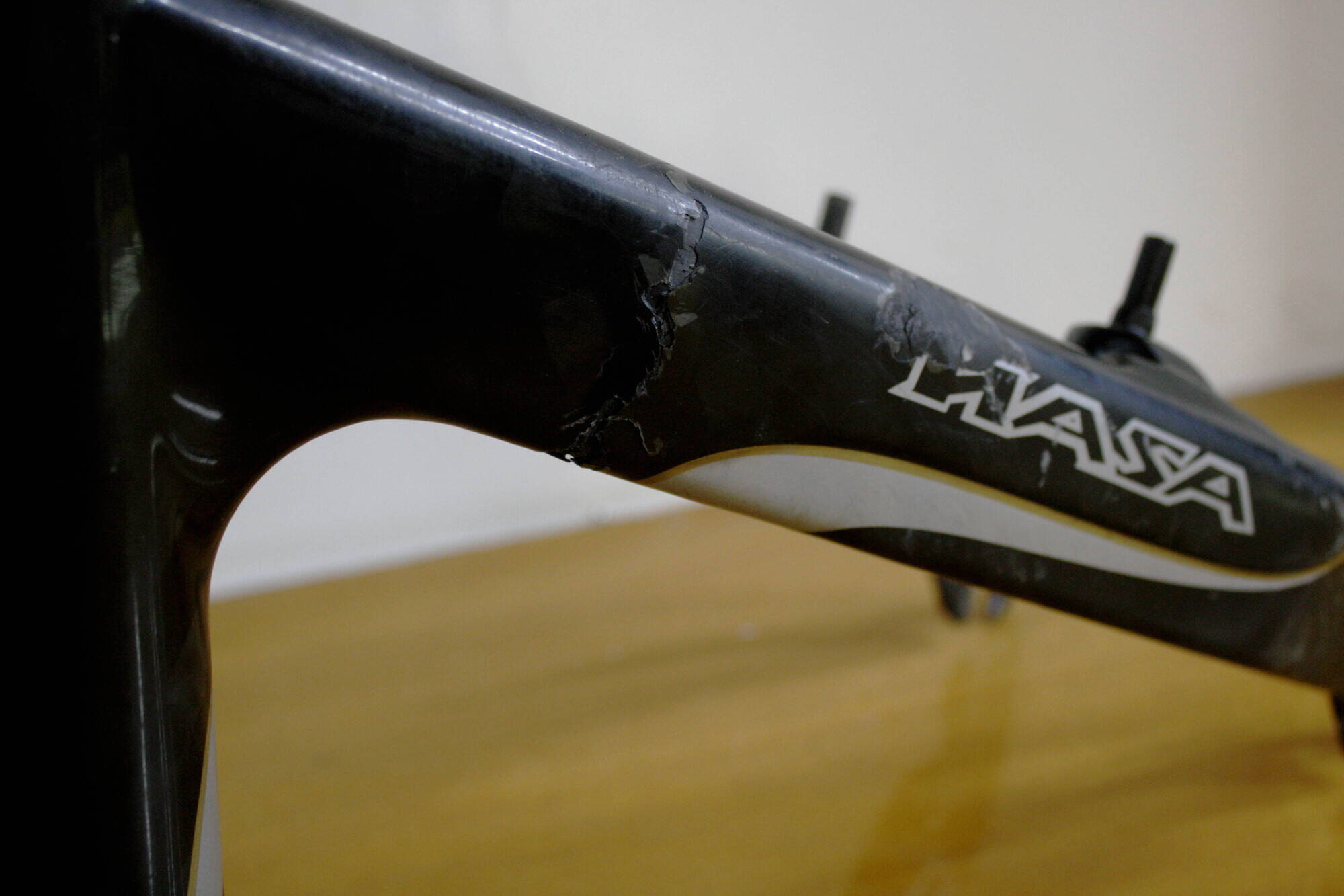

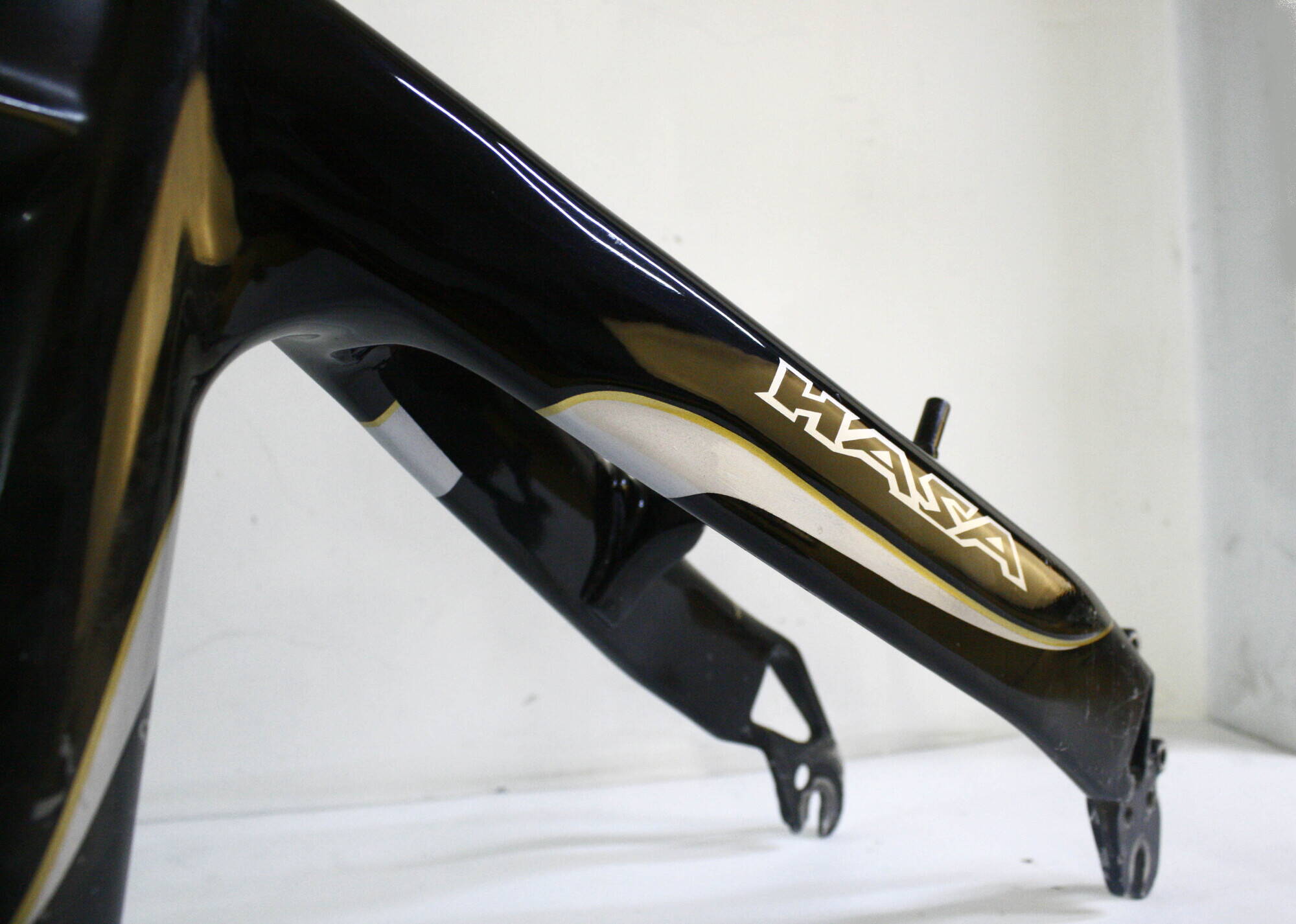

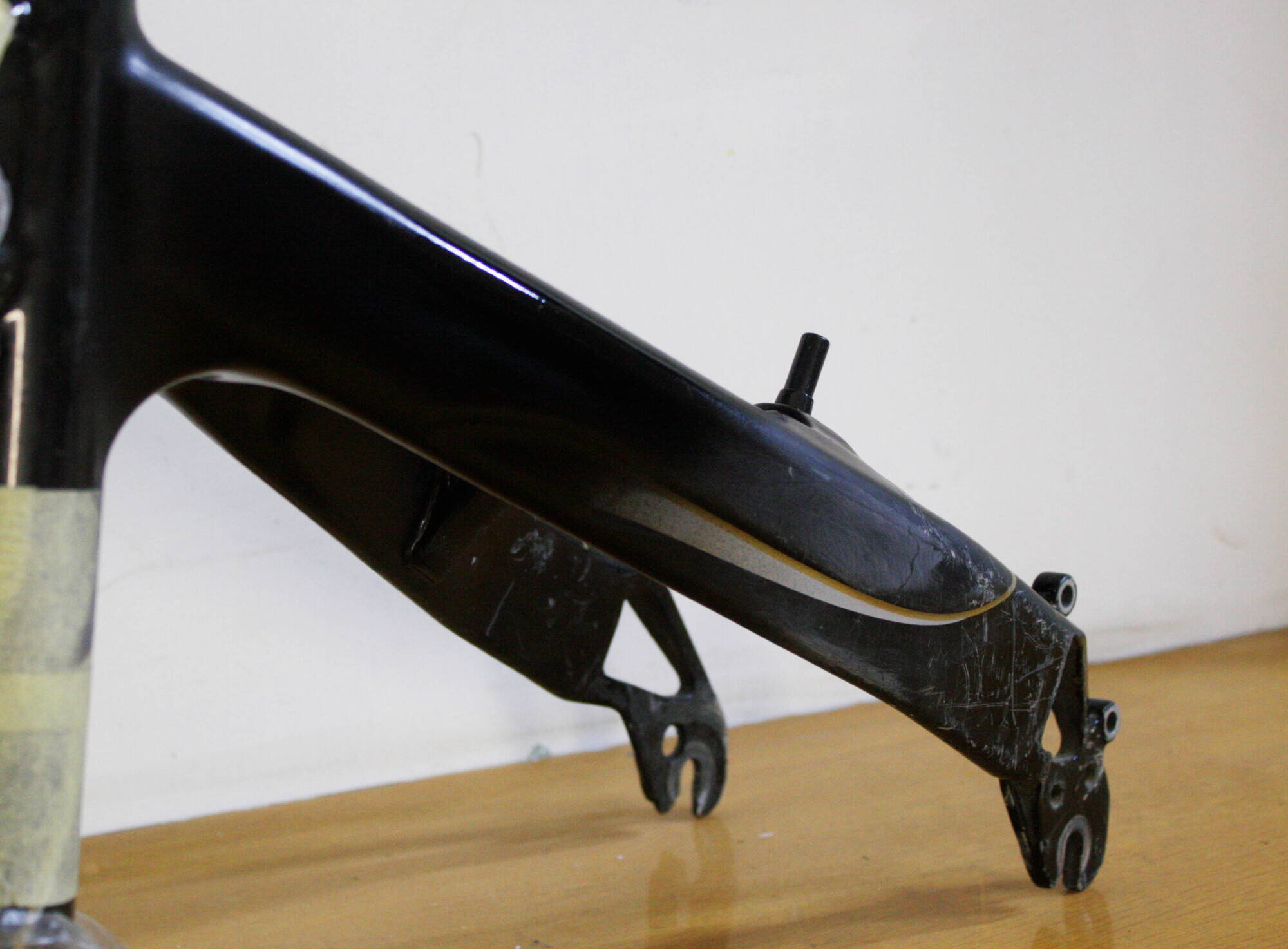

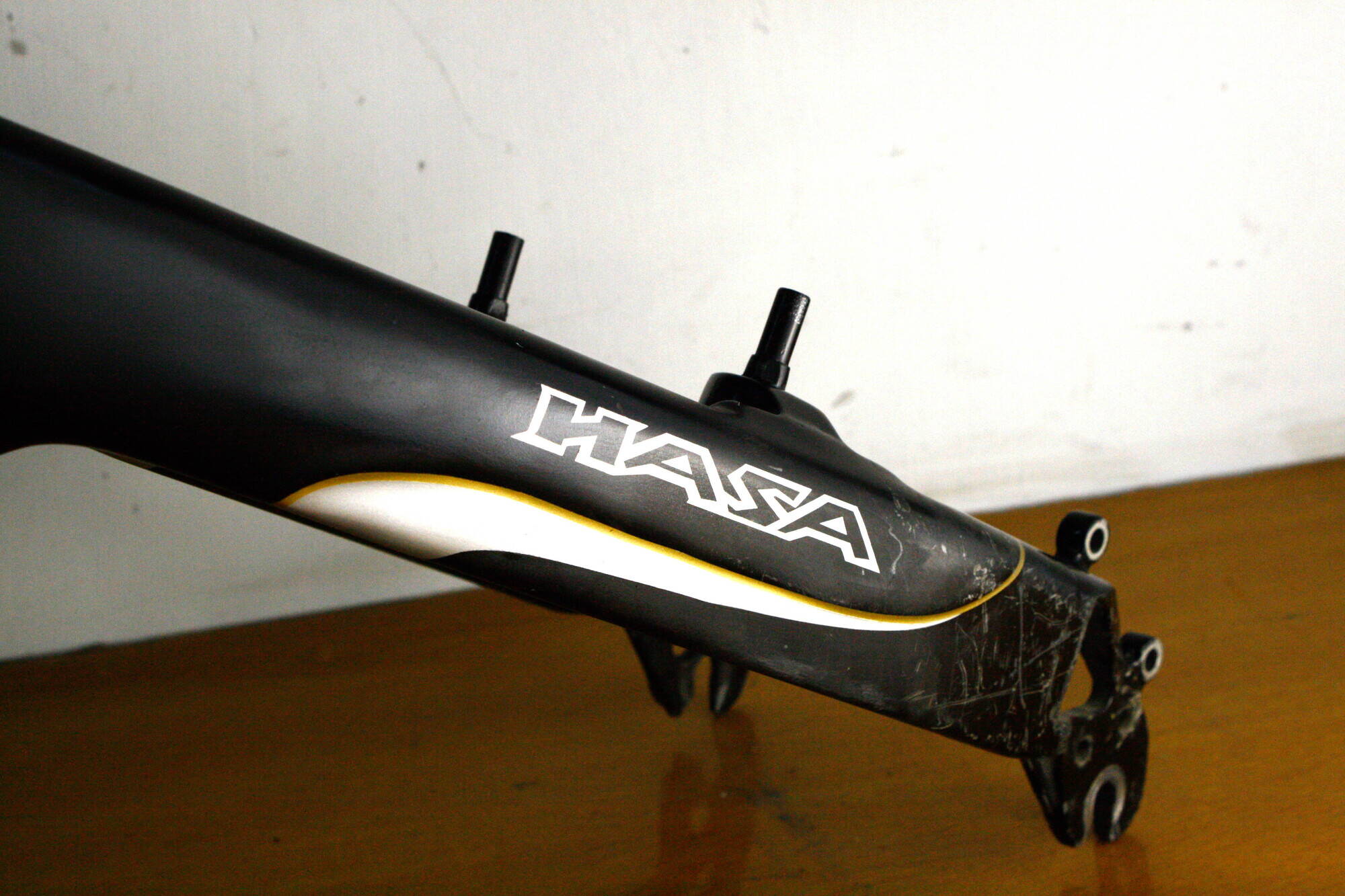

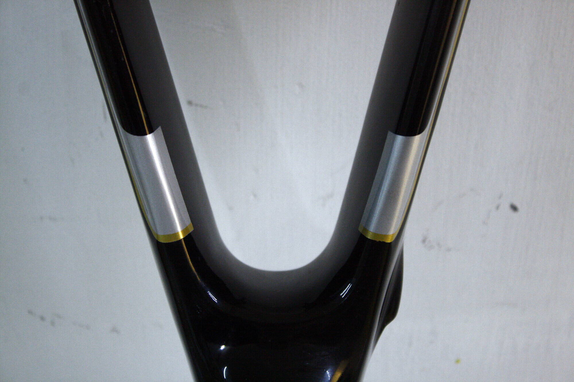

Відновлення лакофарбового покриття на пошкодженій ділянці складного карбонового велосипеда Nasa. Попередньо карбоном було відновлено пошкоджену діялку, вишліфовано і підшпакльовано карбоновою шпаклівкою, покито 2-ма шарами грунту, чорна базисна емаль з переходом у текстуру карбону, розроблений трафарет тексту відповідно до оригінального взірця, нанесення тексту та декоративних елементів та покриття лаком.
