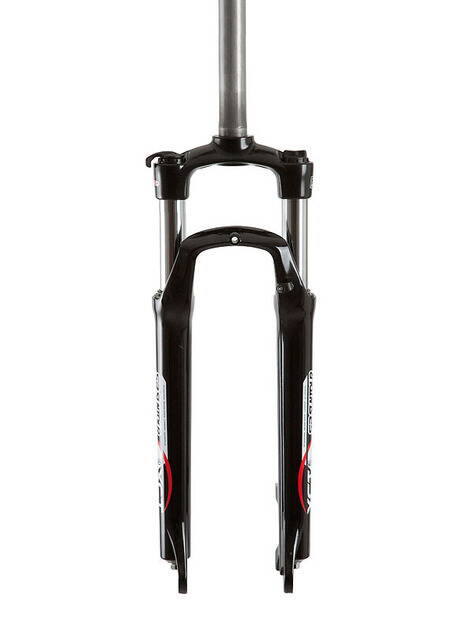

Хочу купить такую вилку, вроде как бюджетная но не знаю как по качеству,
хотел бы получить хоть какой то комментарий,
может у кого то была или видел, буду очень признателен. :tourist:
binary_1.jpg [ 24.95 КБ | Просмотров: 17174 ]
СообщениеДобавлено: 07.10.2014 00:41
Сообщения: 435
Зарегистрирован:24.04.2013
Сходи в любой вело магазин. там такие на 80% великов.
Она нормально работает на сжатие, а вот отскок в руки долбил.
Молчу про люфты, сопротивление на скручивание и т.д. :)

Покупать отдельно такое вообще не вариант. Деньги на ветер. Это сток самый бюджетный.

Установите. Просто как заметили выше - это макет,а не вилка. Она полная хрень. Я бы лучше вместо нее поставил бы ригид! (жесткая вилка) :)
Стоит говорить, что вилка - 2 по важности, после рамы, делать велосипеда. Иногда я бы сказа первая. Она определяет работу и комфорт.

СообщениеДобавлено: 07.10.2014 06:07
Сообщения: 584
Зарегистрирован:29.08.2014
у меня (как и у многих) на веле стоит такая. ее единственный плюс - она уберегает раму и руки при сильных толчках. Мелочь не отрабатывает, дурацкий отскок, раскачка на отпущеной пружине. лично я закрутил прелоад на максимум и у меня сработка только при сильном ударе. Я бы не покупал отдельно

Если бюджет не позволяет брать младшие RockShox то лучше не берите ничего.

Лучше взять ригидную вилку MOSSO, она и легче на 1-1,5кг, и мороки с ней никакой!

Так себе вилка, после небольших манипуляций со смазкой начинает кое-как работать - если часто ездить по разбитым дорогам и пересеченке будет предпочтительней ригида. Основной минус в работе - отсутствие демпфера на отскоке, из-за чего на отбое "отстреливает" в руки. Механический локаут - крайне убогий и ненадежный, быстро приходит в негодность и выбрасывается из-за полной неработоспособности. Свою основную функцию не давать колесу терять контакт с поверхностью на неровностях вилка выполняет. Под вибрейк ставить ещё можно, под диск категориски нет - за пару тысяч километров появятся заметные люфты и вилка начнёт уверенно проситься на свалку. Если брать вилку под диск - дешевле Suntour XCR смотреть не на что. А лучше как минимум взять RS Dart.
Если нужна бюджетная вилка под вибрейк - можно посмотреть SR XCM или RST Gila, они заметно приятнее XCT и по долговечности будут предпочтительнее (по своему опыту: XCT до появления сильно заметных люфтов больше 3000 км редко выхаживает, XCM с диском до появления люфта может отходить тысяч шесть, Gila примерно также. У меня Gila с вибрейками живёт уже 7000 без люфтов, свои 100 мм хода отрабатывает. Люфт - это ещё не смертельно и вилка поживёт с люфтом, но это уже показатель необходимости достаточно скорой замены вилки на новую).

Если нужна бюджетная вилка под вибрейк - можно посмотреть SR XCM или RST Gila, они заметно приятнее XCT и по долговечности будут предпочтительнее Люфт - это ещё не смертельно и вилка поживёт с люфтом, но это уже показатель необходимости достаточно скорой замены вилки на новую).
у меня ХСМ, и разницы с ХТС вообще не вижу. Разве что ХСТ чуток жестче. Два моих товарища примерно в одно время купили велы: Бергамонт витокс 7.2 с ХСМ и Ардис Корсар с ХСТ. Ездят постоянно вместе и в Крым и фрирайд/мини ДХ в Киеве, и просто по городу. Периодически меняемся велами в поездках. Так вот, разницы в износе я не заметил. На позапрошлом веле стояла ЗУМ Браво с люфтом в 5-7 см. Ощущения жутковатые на скоростных участках бездорожья :)
С люфтом вилка не поживёт, а умрёт ещё быстрее :facepalm: Если появляется люфт немедленно надо её разбирать и перебирать обматывая башинги скотчем также заливать тудой маслица грамм по 40 в каждое перо :cool: Вилка стоковая живёт до сих пор откатала больше 10 тысяч км (около 12) и катает дальше не просясь на свалку без люфтов. Да она тяжёлая хреново работает, но меня это пока не напрягает. Тормоза вибряки.
Вот хорошая статья чтобы воскресить падшего героя Воскрешение Сантура
