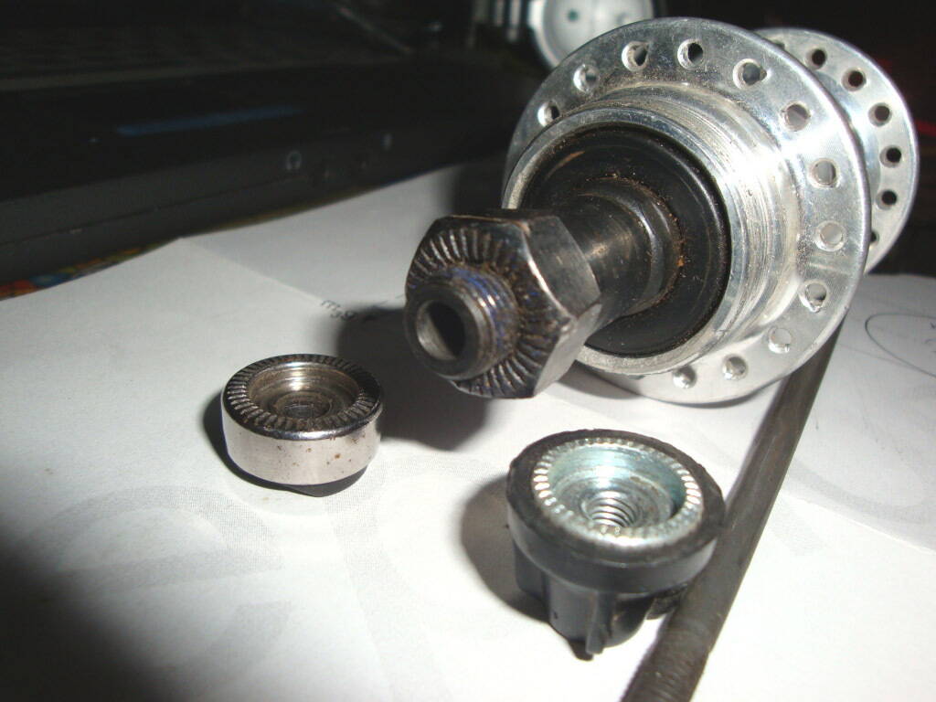

на крайних гайках оси втулки и на шайбах эксцентрика насечки есть (как на фото)?
можно увидеть фото самодельных втулок?
Комментарий к файлу: на фото видны насечки
DSC04110.JPG [ 169.63 КБ | Просмотров: 10790 ]

может у вас банально нет зазора между оськой и эксцентриком? слишком тонкий дропаут. В таком случае хоть до усерачки зажимай - сильнее на дропаут давления не будет. Она будет зажимать сама себя. т.е. эксцентрик будет давить не на дропаут, а на ось.
