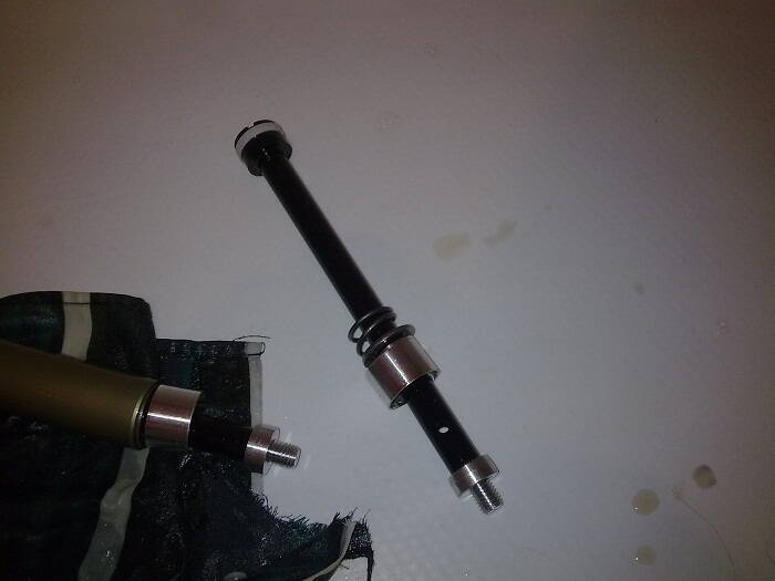

Всем спасибо вилку перебрал :D
1 Перебрал
2 Убрал поставки стал ход120мм
3 Заменил масло
02052011073.jpg [ 172.6 КБ | Просмотров: 3781 ]
Миха0155.jpg [ 106.67 КБ | Просмотров: 3781 ]
Миха0156.jpg [ 80.76 КБ | Просмотров: 3781 ]
Комментарий к файлу: Проставки
Миха0157.jpg [ 151.99 КБ | Просмотров: 3781 ]

Разбирал похожую по конструкции MX Comp 03 года. При затяжке болтов внизу штанов затягивается отскок, после сборки его надо отпустить специальным ключом - очень длинным тонким 6гранником. Точный размер не знаю, там что-то типа 5мм х 30см. Масло по хорошему надо 7.5W, но возможно стала тупить из-за зажатого отскока. Вилка того стоит, можно добиться очень плюшевой работы.

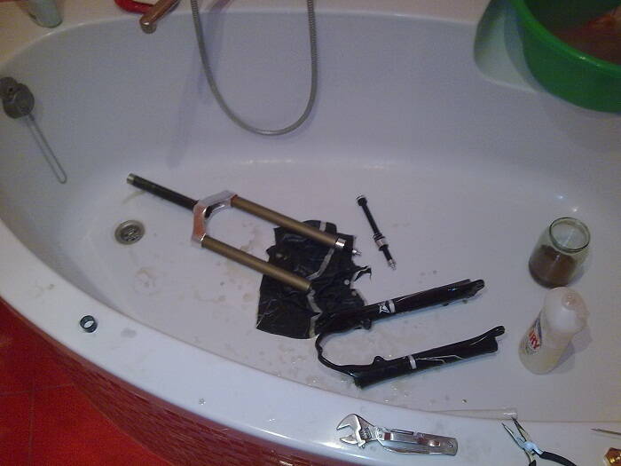

Разобрал

Если смог скрутить ноги, то сам и перебери. Там простейшая конструкция

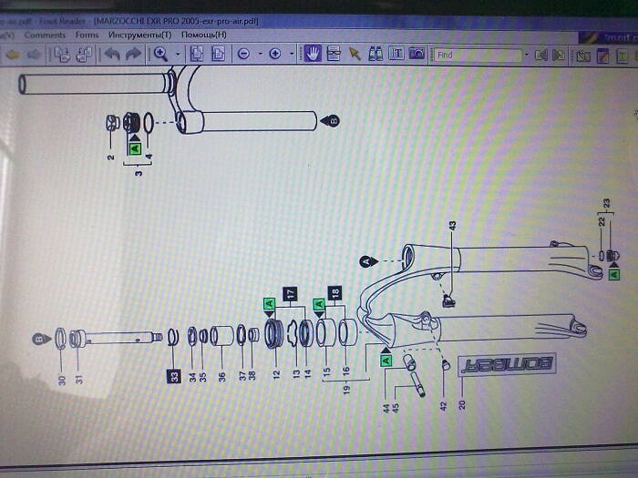

вот тебе в помощь: http://my-sport.spb.ru/manual_1/2005-exr-pro-air.pdf
За ход отвечает проставка №32 . Ход увеличивается на столько, на сколько её укорачиваешь, может придётся вообще убрать . Больше 120мм разгонять нельзя, иначе низ ног выходит из нижних башингов .

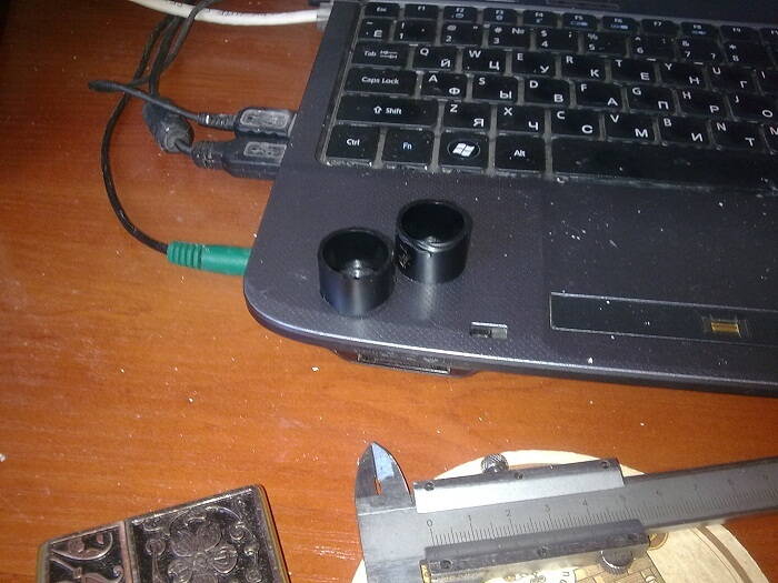

Нету сальников на 30 :cry:

Miha8039, твои - с индексом 6728. Сам такие брал. Правда, давно. Но с тех пор ничего не изменилось. "Bomber 30mm" - именно они.
