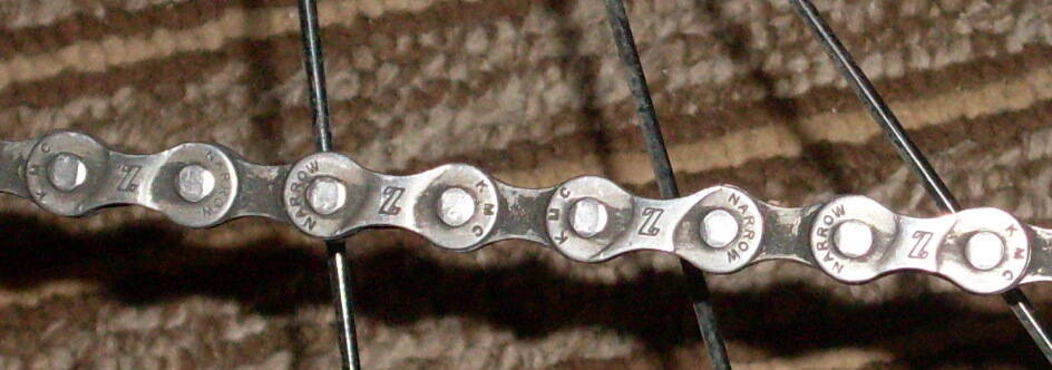

Хочу цепь помыть и смазать, но снять не могу.
Подскажите как снять такую цепь(фото ниже) ? Можно ли приехать в магазин какой нить велосипедный, чтобы мне там на нее поставили замок ?
Вообще что порекомендуете?
Заранее спасибо!
Есть специальный инструмент. Называется "выжимка
цепи". Очень упрощает процедуру снятия-надевания.
http://www.bike-repair.ru/Chain_Unmount.htm
http://www.bike-repair.ru/Chain_Mount.htm
Можно и так, если при магазине мастерская есть. Можно и самому поставить. Там ничего сложного нет.
PS.
Еще про цепи: http://agbike.spb.ru/technics/chain.html

Спасибо большое,Igor V.S.!
Наверное я все-таки заеду в мастерскую, пусть проверят цепь на длину и натяжку, т.к. мне кажется что она оч. длинная...
Или пружине переключателя пришел тепель-тапель.

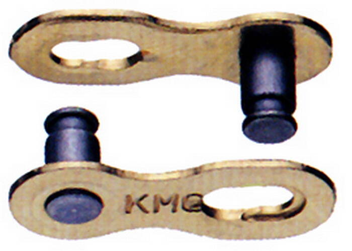

Может кто знает где можно купить такие и по чем? На сайтах что то я не видел в продажах...
Кроме http://www.veloonline.com/view.shtml?id=1793, но ето в Киеве.
kmc.jpg [ 77.79 КБ | Просмотров: 4389 ]
zveno_cepi_yaban_qr_7-8s_1793.jpg [ 5.84 КБ | Просмотров: 5158 ]
thumbacfaa_zamok.jpg [ 26.22 КБ | Просмотров: 5168 ]

Уверены, что фото не сразу после приземления? Дешевле купить сразу цепь с замком, цепь сносить, замок переставить на следующую цепь
Я там не успел еще прыгнуть... я только заезжаю на "помост".
Дык... цепь то новая, месяц(500-600 прошла тока), ету то тоже надо сносить, а замок потом на новую поставить, или новую покупать тоже с замком...

Я лично пользуюсь цепью без замка. Простая шимановская (?) цепь за 35 грн (2007год)
Выжимка была куплена на барабашке (сейчас не знаю как там)
Элементарно снимаю и одеваю цепи.
Но стандартной выжимкой вы не выжмете, погнется штырек.
Я внес свое маленькое ноу-хау.
Берем "болт" выжимки, и вместо штырька вставляем туда болтик со шляпкой и к шляпке прикладываем 5мм шарик и начинаем процесс. Благодаря использованию шарика, выжимное усилие прикладывается строго перпендикулярно оси цепи. Когда ось выйдет из пластинки (это вы сразу почувствуете, что стало легче вращать), возврашаем на место стандартный штырек и продолжаем процесс.
Замечания
- не выжимайте ось полностью, а то потом не вставите
- Не забывайте вначале процесса постукивать молоточком по "болту" выжимки, а иначе сорвете резьбу, настолько велико выжимное усилие. (Поэтому и шарик надо использовать, а то стандартный штырек гнется как из масла сделанный)
