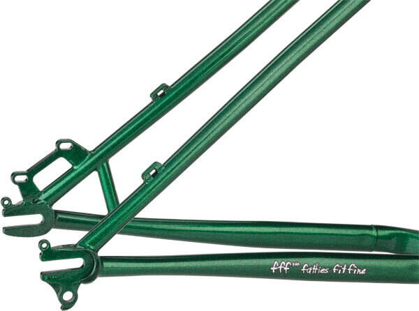

Здравствуйте. Имеется стальная рама и желание вкорячить туда горизонтальные дропауты ( самые обычные, без петуха и т.д. ) и крепление дискового тормоза ( пример прикрепил ). Есть ли в Харькове умельцы, которые смогут это провернуть? Прошу не спрашивать зачем, почему и как. Просто я так хочу

У той серебристо-ржавой стальной рамы щели дропаутов наклонные, и синглспид без натяжителя из нее получится ничуть не хуже, чем при горизонтальных щелях. А чтоб сделать то, что хотите вы, нужно сперва вырезать заготовки, причем точно (особенно уши под ротор). Да и варить лучше в стапеле, чтоб соосно. Но раму все равно скрутит термическими напряжениями, и ее придется ровнять. Не каждый сварщик это сделает. Такая разовая работа, если без халтуры, суммарно потянет долларов на сто, по-моему.

в интернет-магазинах по миру вполне можно купить такое: Изображение
или самому отрисовать и вырезать :)
Интересно, что за рама изначально была - дропы такие с завода или переделано под накладные дропы. Если с завода - то интересно как колесо туда вставлялось.

Это нередкая ныне версия сдвижных дропаутов. Такие рамы есть у десятков фирм.
https://www.google.com.ua/search?q=slid ... 80&bih=893
Сдвижные дропауты бывают и другими. Не один вариант.

Замовити подібні дропи мабуть можна. Наприклад, cka3o4nukhttp://cka3o4nuk.xt.ht/ ріже сталь. Рами робить waterlaz http://waterlaz.xt.ht/
Але для нормальної роботи дикового тормоза потрібна стала відстань між задньою віссю та каліпером. Тут доведеться часто підлаштовувати каліпер. Тому ця схема мало поширена.

я же о том же, и тормоз и дерайлер таки имеют малый диапазон положений оси втулки для нормальной работы. Поэтому и поинтересовался - может и мне такое надо, а я не знаю.
