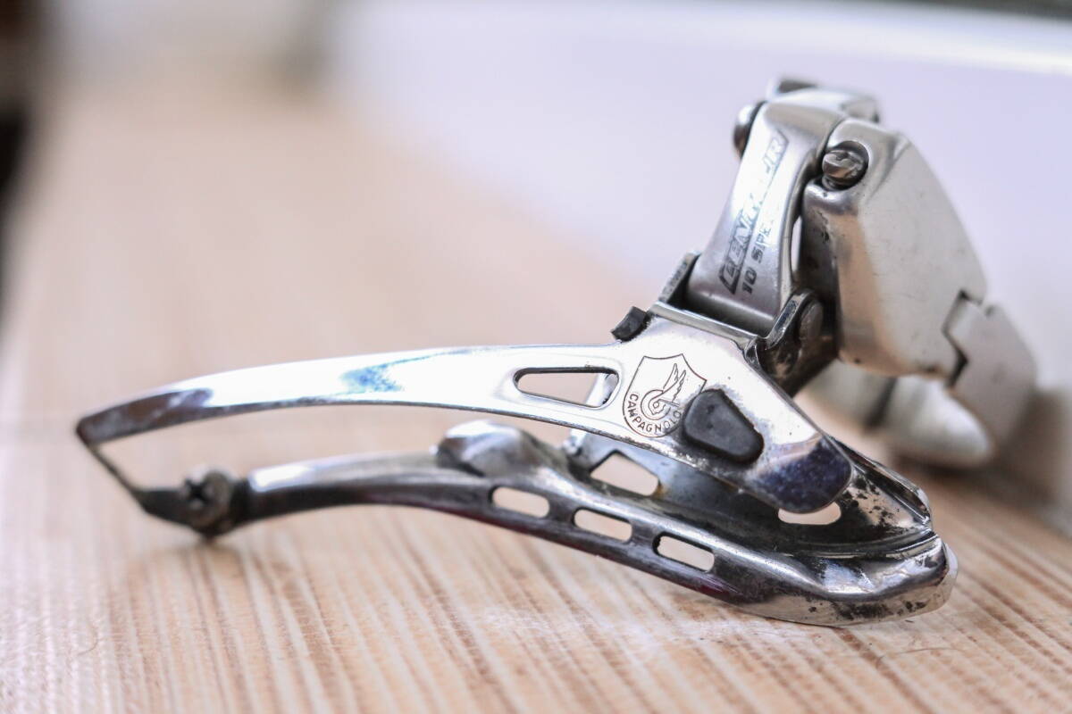

Добрый день. Подскажите пожалуйста как передний переключатель 31 адаптировать к трубе 34
Переклюк вот с таким креплением (приложены 2 фото)
или может кто подскажете, где в Украине можно купить переклюк для трансмиссии 3 х 9 (52 на большой) на 34 трубу
27321633.jpg [ 202.17 КБ | Просмотров: 883 ]
27321760.jpg [ 240.6 КБ | Просмотров: 883 ]
это не сложно. Нужно заменить болт хомута. Нужен более длинный болт. И медленно его закручивать. Хомут примет форму толстой трубы. Главное не спешить. Когда я купил такой переключатель с разогнутым хомутом - очень удивился не оригинальному болту. Но при этом установив его на трубу 31.8, хомут принял свой предыдущий вид. Главное не спешить.
Да, и ещё: твой переключатель не рассчитан на тройник.

Тут возможны варианты. Если труба тонкостенная, "неправильный" хомут способен ее немного деформировать. Так, что затягивать надо очень внимательно. Возможно есть смысл выточить оправку нужного диаметра и изначально затянуть на ней, для придания формы.
