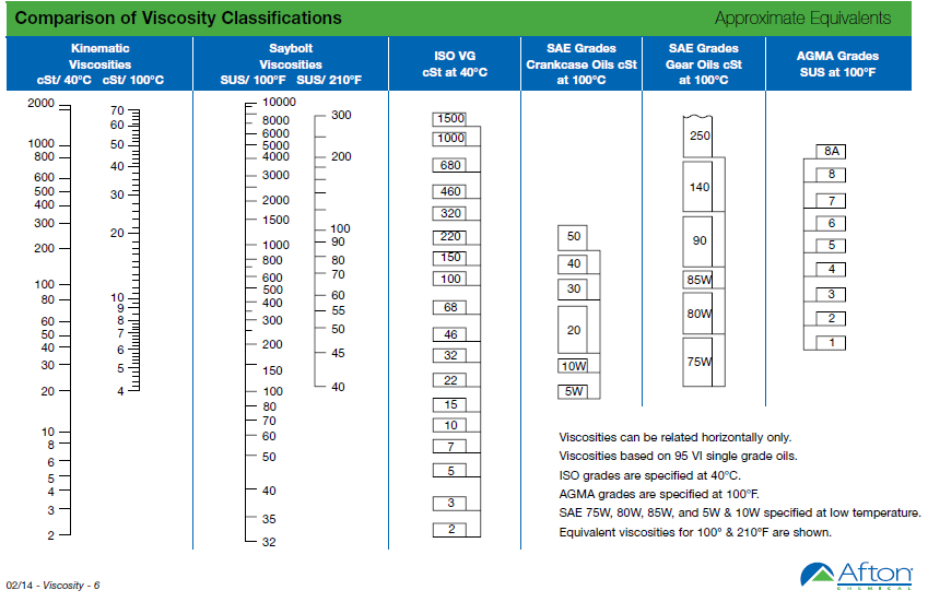

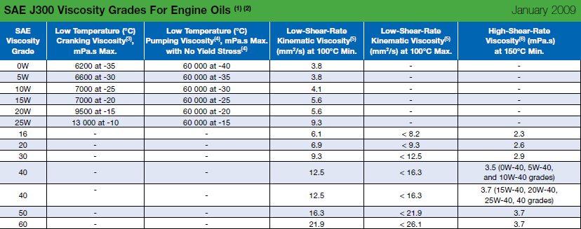

KubikV писал(а):
увеличивать вязкость вплоть до 40w.
[режим зануди]
Все ж, мабуть, до SAE40.
"xxW" означає "зимову" в'язкіть масла (w - winter). Максимальний "зимовий" індекс моторних олив, згідно специфікації SAE J300, складає 25W (в цьому разі в'язкість при -10*С не має перевищувати 13000мПа*с).
Все, що "вище" - "літні" індекси (SAE16 - SAE60).
saej300_eo.png [ 47.72 КБ | Просмотров: 1783 ]
Мінімальний зимовий індекс трансмісійних олив - 70W, максимальний - 85W.
saej300_to.png [ 27.93 КБ | Просмотров: 1783 ]
При цьому суто за в'язкістю (трансмісійна - моторна): 75W ~ 10W, 80W ~ SAE20, 85W ~ SAE30, SAE90 ~ SAE40-SAE50, SAE140 та вище не має аналогу у моторної оливи.
Вилочні оливи (в т.ч. й мотоциклетні) використовують, на скільки я пам'ятаю, систему класифікації в'язкості моторних 4-тактних олив.
saej300_vc.png [ 61.69 КБ | Просмотров: 1783 ]
[/режим зануди]

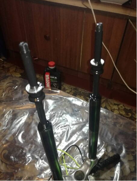

tifo писал(а):
В мануалі ясно чорним по білому написано скільки куди лити та як перевірити рівень.
90мл 5В в пружину, повинно бути від 95 до 120мм до верху зібраної ноги.
Про демфер об'єму немає, написано налити так, щоб покрило поршень, що обсолютно логічно. + пару сантиметрів над поршнем коротше щоб було. Покачай, щоб масло затекло під поршень нормально, коли будеш лити.
ось така картина
1.jpg [ 83.35 КБ | Просмотров: 1768 ]
2.jpg [ 124.37 КБ | Просмотров: 1768 ]
СообщениеДобавлено: 11.01.2018 16:49
Сообщения: 4339
Зарегистрирован:01.03.2015
Ніфіга це не каже.
Чувак, вімкни логіку.
1 - в демфері повинно бути мастила стільки, щоб покривати поршень відскоку та компрессії, якщо він є, в розсунутому стані вилки звичайно.
2 - в штани краще рідке. 5-10В. 5мл в ногу демфера та 10-15 в пружинну буде достаньо. Якщо сочитиметься знизу - глянути чи можливо якось загерметизувати. Якщо зверху - чи живі сальники. Якщо все одно сочитиметься, то не лити рідке, змастити баші сумішшю консистента з рідким до стану майонезу.
3 - якщо змащувати консистентом, то пружину ще ним змастити, щоб не іржавіла.
