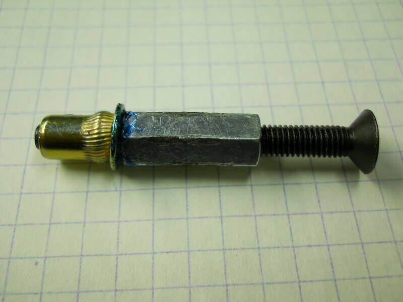

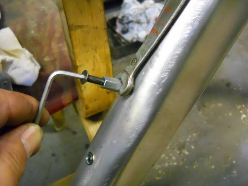

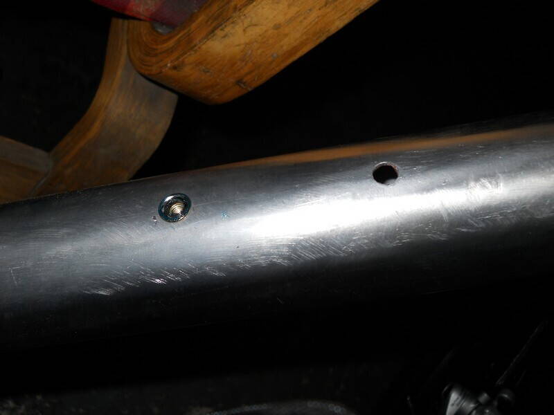

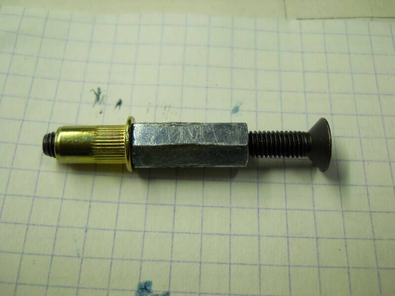

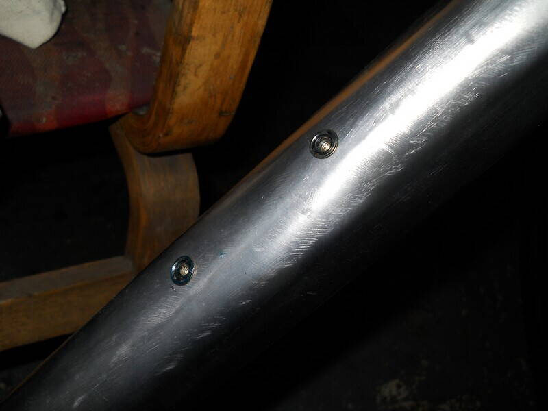

comrad писал(а):
Попытаюсь описать: покупаете резьбовые заклепки (с запасом, для экспериментов), берем заведомо более длинный болт с соответствующей резьбой, на болт сначала наворачиваем гайку, потом шайбу, потом заклёпку. Вставив всё это дело в отверстие болтом необходимо прижать заклёпку, чтобы не вылезла и одновременно удерживая болт от вращения начинаем скручивать с него гайку. Упершись через шайбу в головку заклёпки гайка потянет болт вверх, соответственно болт вытянет резьбовую часть заклёпки и расклепает её с другой стороны отверстия.
Да, такой способ работает. Только с шайбой у меня получилось хуже. Без неё-всё прошло на ура:

LordOfSun писал(а):
ВладМур
Заклёпки с какой резьбой, или они разные есть? И не проще ли просто нарезать резьбу в отверстии?
В данном случае заклёпки стальные, резьба М5. Но есть и М4, М6, М8, М10, стальные и алю. Мне надо было не только под флягу восстановить, но и для багажника крепления в перьях. Рама алюминиевая-вариант с "нарезать резьбу в отверстии" не прокатил бы.
мне кажется поехать веломагазин, в котором есть сервис и там вам и заклепки продадут и поставят их не очень дорого
Осталось делов-то: осталось найти сервис, в котором их ставят. :)
Ну а камеры клеить-тоже в велосервис обращаться? :)
Стоимость 5-ти заклёпок+болтик+гайка не превысила 30рублей. За такие деньги НИКТО НИЧЕГО в велосервисе делать не будет, даже если есть из чего.
В общем, дело было примерно так:
Понадобилось мне восстановить несколько бонок под флягодержатель/крепления багажника. Некоторые на раме отсутсвовали, некоторые прокручивались-и были беспощадно удалены.
Пришёл в магазин-о, есть резьбовые заклёпки! " Молодой человек, а выпишите-ка мне штук десять! Да-да, вот тех, по 50 копеек".
Тэкс, заклёпки куплены, а чем ставить будем? "Молодой человек, а есть у вас в продаже инструментарий для их установки?" -"Конечно! Вон на витрине!"
Упс . ДВЕ тыщи..... Для моих нужд это как бы не подходит.
Окидываю взглядом стенд с крепежом. Ага. Нуко-нуко. "Молодой человек, а выпишите вооон ту гаечку за 60 копеек и вооон тот болтик, за рупь тридцать! Тот, что чёрный, калёный, с классом прочности 10.9!"
Проверяем правильность хода мысли: на болтик мажем солидолу, наворачиваем гаечку, накручиваем заклёпку.
Придерживая болт шестигранником, пытаемся скрутить гайку. Работает!
