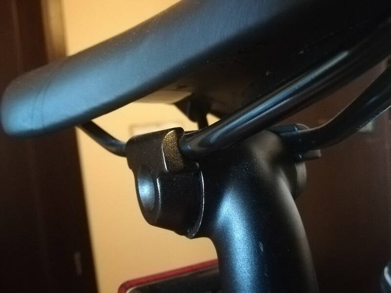

 Заголовок сообщения: Re: MTB: седло и крепление седла
СообщениеДобавлено: 28.06.2018 10:46
Сообщения: 2009
Город: Київ
Зарегистрирован:01.10.2012
real SIMON писал(а):
На практиці, і те й інше ставиться в той самий підсиділ. Для карбону головне щоб не було гострих країв у деталях замка, та зайвого зусилля при затягуванні.
Можливо, на більшість - не сперечатимусь.
Але ж карборамка має більшу висоту, ніж "звичайна" і в деякі замки може банально не влізти фізично.
sdllck.jpg [ 103.76 КБ | Просмотров: 4116 ]
