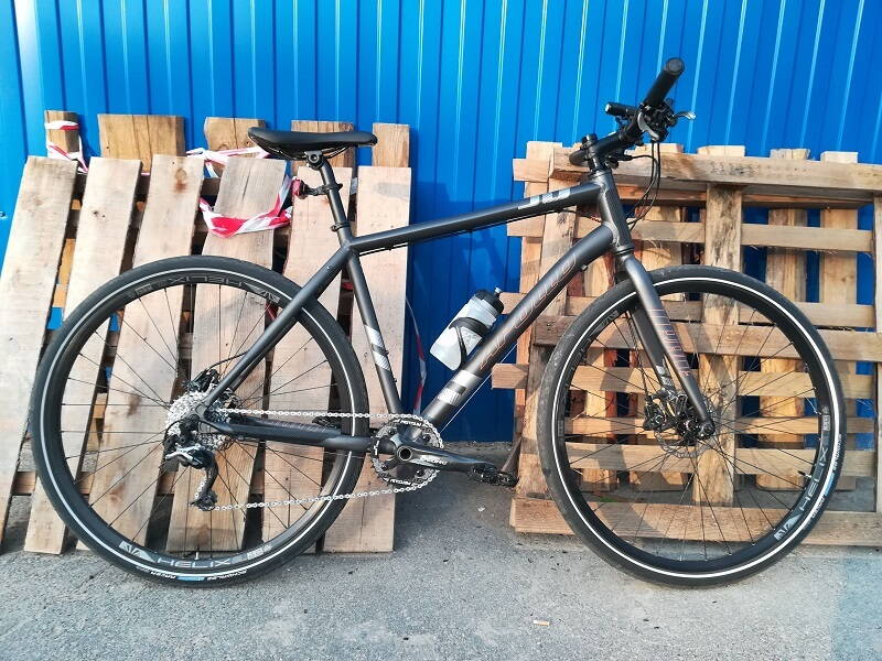

romm писал(а):
Як показує досвід , самим доцільним і економічним є повноцінний шосер , хіба маєте лишні гроші , час і вам сильно подобається процес .
Прям зовсім шосер - то занадто. Швидше CX/ грейвел.
Але ж...
IMG_20180728_191531s.jpg [ 260.35 КБ | Просмотров: 2874 ]
А процес так - подобається.
Urban ХтоЗнаШо
