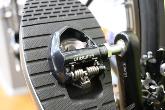

До нових контактних капців (міські Шимани CT500) придивляюсь нові педалі. Дуже хочеться легенькі і з пласкою "платформою" довкола шипа (підошва у CT500 не жорстка).
А це лише ХТЯ останнього покоління (не такі вже й легкі, тим-паче за їх ціну) і односторонні "дорожні SPD" ES600, A600.
Двосторонні ED500, на жаль, не мають пласкої поверхні довкола шипа.
Власне, питання: на скільки я намучаюсь в режимі міста з односторонніми SPD?
Відгуки "з-за кордону" читав.
Взяти ХТЯ і відпиляти від них половину рамки з одним шипом не пропонувати :D
pedals.png [ 490.46 КБ | Просмотров: 2722 ]
Urban ХтоЗнаШо

d.lus писал(а):
Саме через деяку "кросовочність" підошви і хочеться "платформу-рамку" довкола шипа для більшої площі упору підошви.
У різних черевиків протектор підошви по-різному вивищується над місцем, до якого прикручують шип. Тому можливо таке, що той протектор як слід не спиратиметься на педальну платформу, а істотною мірою висітиме у повітрі. Сподіватися на те, що всі шиманівські туфлі зроблено з огляду саме на цю модель педалей, я б не став. Може, збіг і станеться, а може, й ні. За можливості поміряйте.

aidaho писал(а):
У меня для складника сейчас тоже есть пара совсем мягких и мягкие они скорее, когда тащишь их вверх.
Ну в цих ходити відверто приємніше (власне, кросівки), ніж в XC30 - в тих і протектор інший, і підошва значно жорсткіша.
vmail писал(а):
Ну просто у меня основные тапки всеж шоссейные, и шип 0град, и педали Кампа. Я привык чтоб вообще ничего не болталось. А в "полутуристическигородских" Мавиках и М520/51 чувствую именно как с развязавшимися шнурками, если еще больше тапки затягивать то кровь вообще не будет циркулировать :D
А, ну якщо так порівнювати :-P
Так, цілком можливо. У педалей, порівнюючи "вид збоку", візуально рамка по відношенню до фіксаторів шипа на одному рівні.
От щодо капців можливі +-
З поміряти складніше. Не всі моделі є у локальних магазинах, а ті, що є - суттєво дорожче, ніж навіть тут у барахолці. Хіба до 520 прикладу.
Ок, всім дуже дякую. Отже, A600 або ES600.
Японський amazon та google translate наше все))
Саме CT500 капці та ES600 педалі
pds1.png [ 396.32 КБ | Просмотров: 2620 ]
pds2.png [ 342.84 КБ | Просмотров: 2620 ]
