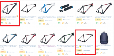

Watsoon писал(а):
Так шо розетка торгует контрабандой?
msso.png [ 318.25 КБ | Просмотров: 3243 ]
Urban ХтоЗнаШо

d.lus писал(а):
А это много. Мне надо 19". Какое мне дело до того, с кем розетка заключила контракт? Я же на их сайт зашёл, а не на сайт того спортстор.
