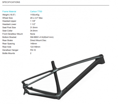

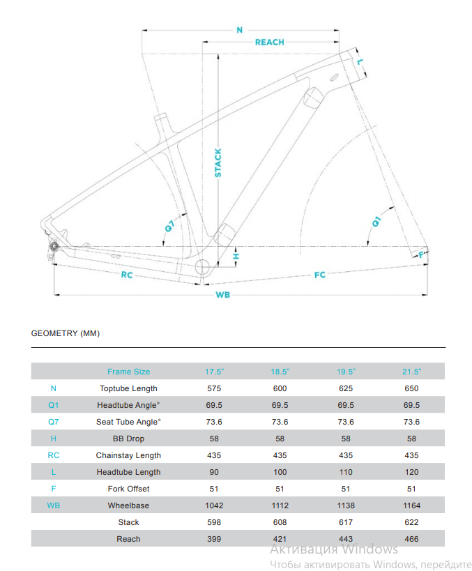

Задумал собрать себе новый велосипед. Подумал, почему бы не попробовать собрать на карбоновой раме? Есть возможность взять на хорошем заводе в Поднебесной, вероятно по интересной цене (но это не точно). Нужен совет по геометрии рамы. Возможно, какие то еще тонкости о которых следует знать или обратить внимание. Рост мой 180см. думаю ростовка 18,5 должна быть ОК. Та же рама есть и под обычный эксцентрик, а не Thru Axle
Материал: Carbon T700
Вес (ростовка 18,5"): 1150 gr
Размер колес: 29*2,4 макс.
Конусная рулевая
Thru Axle

ростовка ни говорит покупателю ни о чем, у разных производителей в одной ростовке разные длины, определите прежде всего ЕТТ необходимый вам и исходя из него выбирайте, на таких рамах у нас уже много кто катает, лучше, кнчн под ось сразу собирать

Реальный вес будет 1300 ±50 грамм, очень вероятно не соответствие к примеру внутреннего диаметра подсидельной трубы или посадочных мест рулевой. Так что если и брать, то у проверенного( рекомендованного реальными людьми, которые собрали себе вел на китайкарбораме).
 Заголовок сообщения: Re: Выбор карбоновой рамы для MTB
СообщениеДобавлено: 23.02.2019 11:40
Сообщения: 21
Зарегистрирован:19.02.2019
Slavik Khludeev
брать подседелку и вставлять в раму перед покупкой. понял, спасибо за совет
