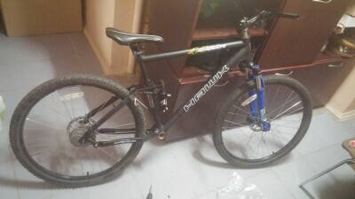

У меня рама вот такая на фото. Колеса 27.5
20180327_215857.jpg [ 172.68 КБ | Просмотров: 1622 ]
20180327_214404.jpg [ 152.56 КБ | Просмотров: 1622 ]

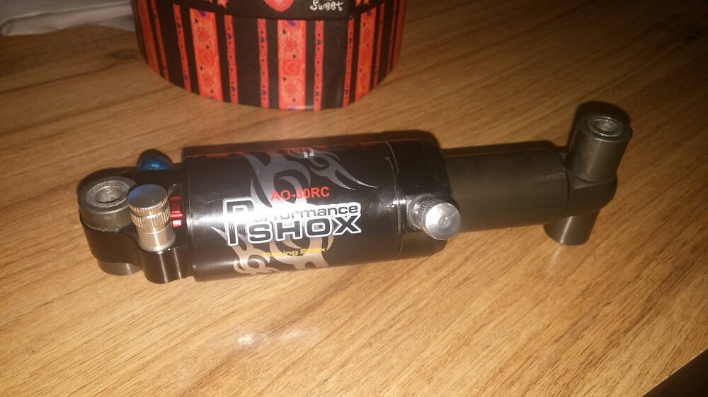

Амортизатор на ней стоит AO-30RC. По осям 165мм
На веле стоит мотор + батарея(около 10 кг) + мой вес 95.
Качаю его на 10+ атм.
Не нравиться он мне. Не работает как хотелось бы. То жестко, то пробивает. Да и подкачивать периодически парит. Хочу поменять на пружину не дорогую. Так вот, вопрос в жесткости пружины. Кто-то что-то посоветует?

На амортах написано яка пружина під яку вагу.
І на відміну від вилок на амортах регулювати пружину можна в доволі широких межах.

На амортах як я бачу вказана жорсткість в LBS, а на яку вагу залежить від конструкції рами. Чи не так?

Так. Про вес напрямую на пружинах не пишут, только жёсткость. Если хотите именно пружинный аморт, погуглите rear shock spring calculator.

Проблема в том что я не могу найти характеристики своей рамы, ход рычагов и тд.
Может она похожа на какую-то более популярную? Или можно пересчитать пружину по аналогу давления в воздушном?
СообщениеДобавлено: 07.03.2019 16:53
Сообщения: 503
Город: Нет, спасибо
Зарегистрирован:16.12.2010
Гуглите старые кантрийные Коны, Треки, Джайнты итд. Такая конструкция с горизонтальными рокерами и вертикальным амортом была в своё время весьма популярна, думаю, Ваша рама тоже слизана с какой-нибудь брендовой. А почему вообще Вы упёрлись в пружинный аморт? Под 165х38 и соответствующее использование на вторичке точно найдутся приличные воздушки, с которыми подбор нужных параметров в общем и целом куда проще. Подсказка- Ваш DNM на приличное не тянет, сколько бы псей вы туда не дули :)

Отож. По факту максимум что от него получаю это смягчения удара по заднице на плитах. Пружинные аморты дешевле и более линейные по характеристикам. Ну и качать их не надо (+бюджет на насос).
