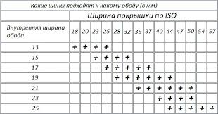

Братва! Есть вилсет 29'. Внутренняя ширина 19мм какой минимальный диаметр можно поставить?

Таблица.
Наверное, речь не о диаметре покрышки, а все же о ширине? Тогда делайте как в таблице, показанной предыдущим оратором. Хотя мне иногда случается кататься на 23-мм резине Maxxis Columbiere с ободьями, у которых как раз 19 мм внутренней ширины.

спсб!!!))) развиднелось.
