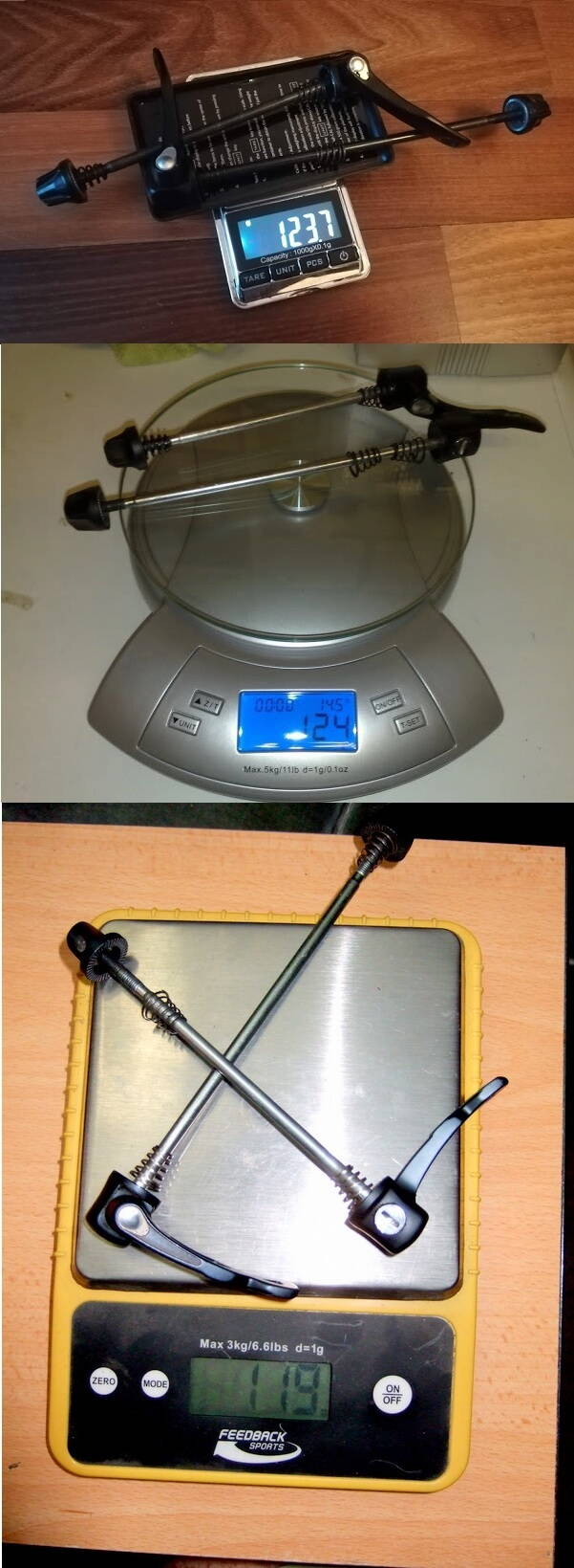

У них з'явилась різниця в вазі?
Вгадай, де тут Deore, XT та XTR :D
skewers.jpg [ 272.55 КБ | Просмотров: 2122 ]
