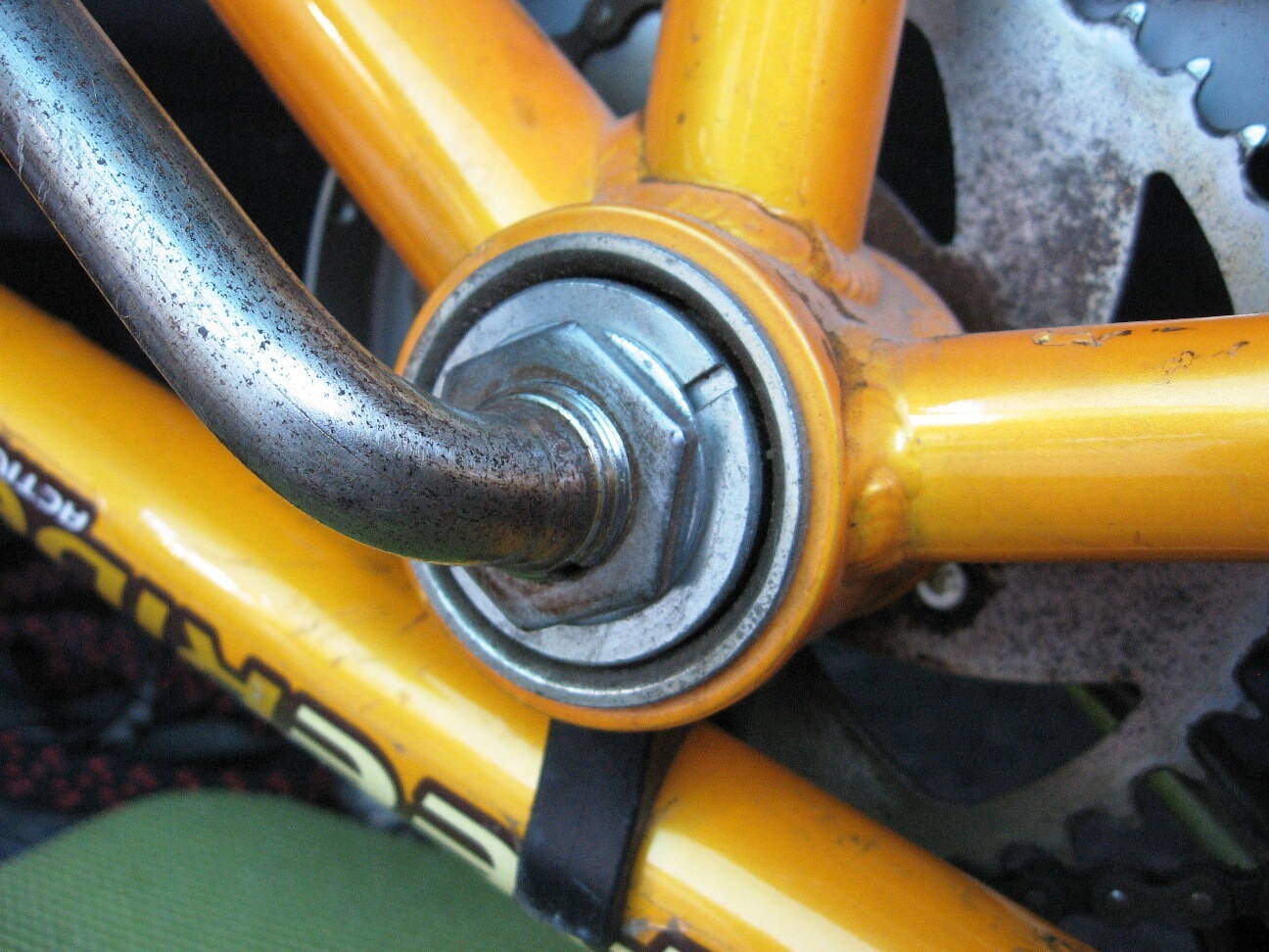

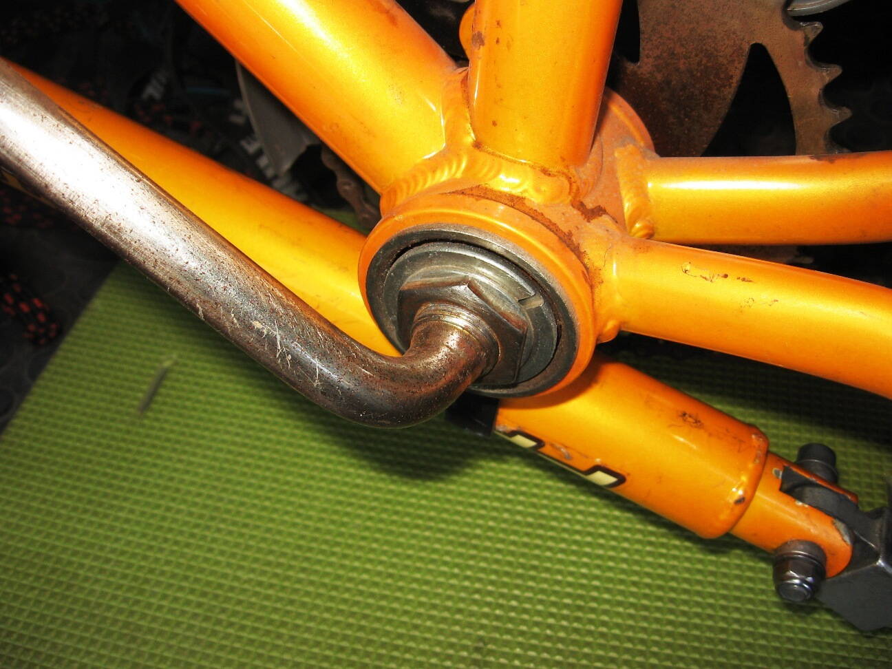

Подскажите пожалуйста, как переделать американскую каретку на квадрат?
IMG_3701.JPG [ 358.71 КБ | Просмотров: 2299 ]
IMG_3702.JPG [ 411.73 КБ | Просмотров: 2299 ]
Существуют ли готовые решения? Поиском ничего не нашел.
Нужно это, чтоб поставить короткие шатуны.

Уточните пожалуйста, что нужно измерить, и убедится, в том, что каретка от ардиса подходит?

Спасибо за подсказки! Но ширина между шатунами меня не сильно тревожит. Это прицеп к велосипеду, чтоб возить детей от 4х до 8 лет. Рассчитан видимо на велосипед с 25" колёсами, или на верблюда. При соединении с обычным великом педали оказываются слишком низко, а если их прокручивать на ходу, то они цепляются за лежачие полицейские, и малый подлетает, иногда очень высоко.
Хочу поставить шатуны короче, или развернуть их в одну сторону и заблокировать. Потому ширина в этом случае не так критична.

Спасибо Watsoon за наводку по каретке! Купил по второй ссылке. Отличная каретка на промах. Сами подшипники как в рулевой, уже запрессованы в стаканы, лёгкие и компактные.
Стаканы стали с хорошим натягом. Куплю шатуны и выложу фото.
