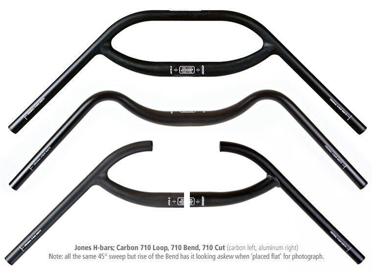

СообщениеДобавлено: 26.08.2019 12:15
Сообщения: 2359
Изображения: 26
Зарегистрирован:06.04.2013
ВСе хвалят такой вариант. пока не тестил, но на канадских-американских форумах все в восторге.
jones-hbars-collection.jpg [ 44.62 КБ | Просмотров: 2205 ]

райзу немає.
