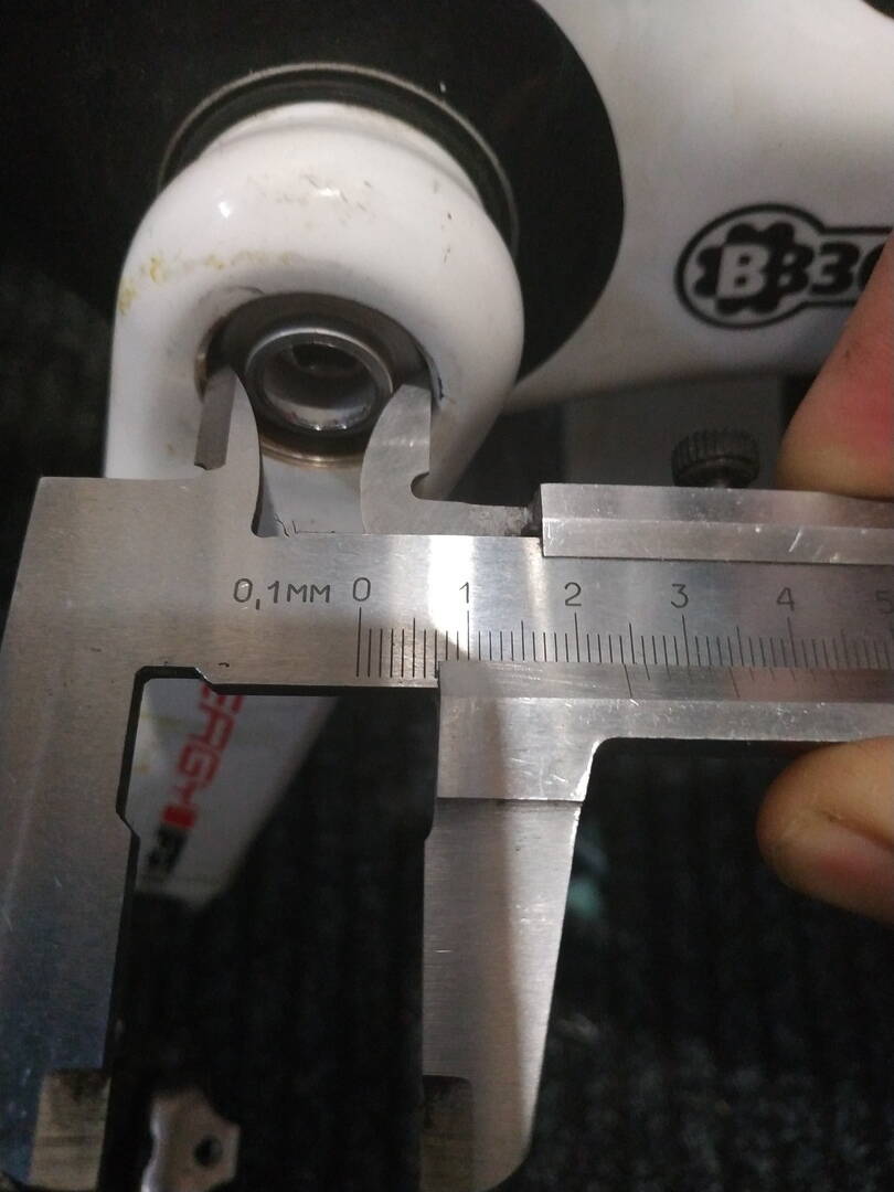

Приветствую. Имеется система fsa energy, но досталась без болта - крышки (в который упирается держащий винт и выдавливается шатун). Не могу снять систему! Может, у кого завалялась такая штуковина? Диаметр 25 мм, резьба левая
Или кто подскажет, как можно снять систему другим способом (гуманным) :twisted:
iG14fsm3aO4.jpg [ 242.01 КБ | Просмотров: 2227 ]
EcPpEi0QdXs.jpg [ 187.37 КБ | Просмотров: 2227 ]

Вариант 1) найти трубку с такой резьбой, срезать кольцо нужной длинны и подложив шайбу как проставку выкрутить болтом.
Вариант 2) Не совсем гуманный, но если все сделать правильно то должно получится без эксцессов: Положить раму на правый бок, выровняв по горизонту, шатун обернуть мокрой и горячей тряпкой(лучше хлопок) , особенно в зоне краски примыкающей к резьбе. Паз с болтом залить по торец легкоплавким припоем, к примеру ПОС61(Галлий и висмут нельзя, они категорически не дружат с алюминием делая его хрупким) . Тело шатуна моментально вберет тепло а мокрая тряпка остудит поверхность. Краска не должна пострадать, тем более алюминий. Таким способом я снимал разные трудносьемные детали. Изьять "пробку" с шатуна просто выкрутив(можно потом в ней просверлить два диаметральных отверстия) .
Удачи!

Так может к токарю?
Выточит цилиндр с нужной резьбой, снаружи пару лысок под ключ.
Деталь по сути технологическая.

К токарю было бы проще всего, но там левая резьба и шаг мелкий... Лыски там не получится - гайка заподлицо с шатуном, проще просверлить отверстия как в оригинале.

Да, пытаюсь найти токаря по месту...загвоздка еще в том, что шаг резьбы нужно как-то определить по внутренней резьбе :facepalm:

у токаря есть набор штучек, резьбомер называется.

Я имел введу сделать деталь по аналогии с съёмником шатунов,
эта шайба нужна только чтоб распресовать шатун, для нормальной
работы она ненужна, сделать туда пластиковую заглушку чтоб резьбу
грязью не забивало.
Для токарного нет никакой разницы ни шаг ни направление,
даже среднего класса токарный способен делать большую часть
стандартных резьб хоть метрических, хоть дюймовых.

Не совсем так - эта деталь служит не только упором при самораспрессовке, а еще и контргайкой для стяжного болта в рабочем положении. Если ездить без нее,есть шанс саморазборки узла (это не теоретические размышления - приходилось сталкиваться). У меня подобная пр конструкции FSA стоит на фэте, там те еще условия эксплуатации. Очень простая и надежная - ничего не хрустит, разбирается и собирается без проблем.
