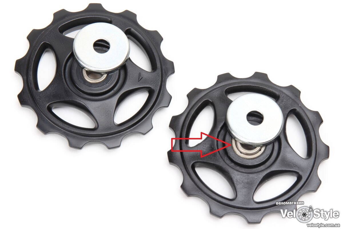

Andrew R писал(а):
думаю еще лет 10 таким же и останется.
Альтусы быстро люфтятся
Andrew R писал(а):
Смысла в доп. стальных осях и доп. втулках в узле, который не испытывает вообще никаких нагрузок - не вижу.
верхний ролик цепь направляет, и ещё поперечный люфт имеет специально, поэтому там букса желательна. Вот так должно быть:
133732.jpg [ 138.8 КБ | Просмотров: 6060 ]
а в Альтусе сэкономили
139471.jpg [ 254.29 КБ | Просмотров: 6060 ]
а этот узел
310.jpg [ 64.82 КБ | Просмотров: 6061 ]
В Deore и выше он алю.
