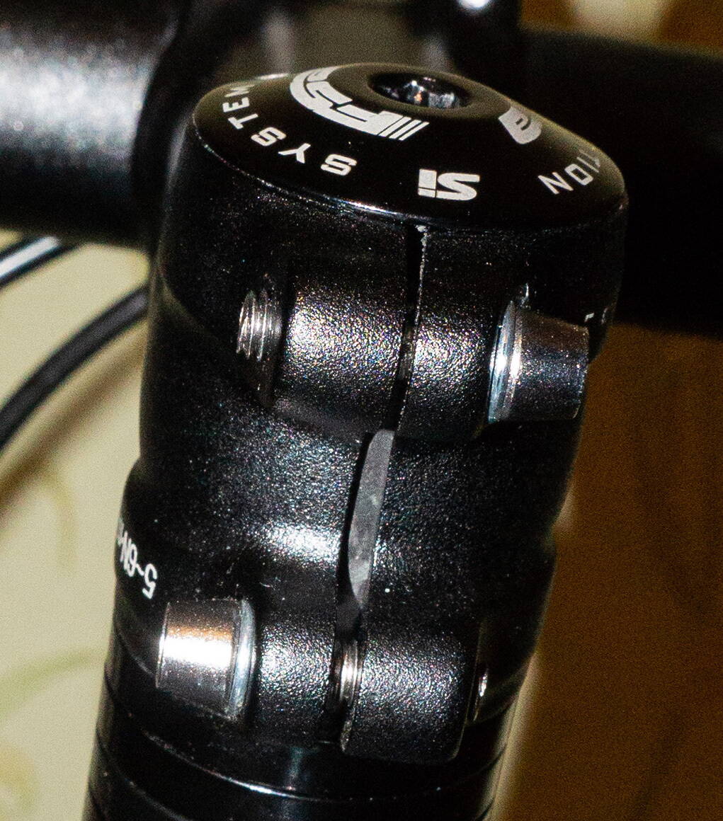

Когда собирал новый Cannondale Synapse с коробки, заметил на глаз, что болты на выносе зажаты по-разному.

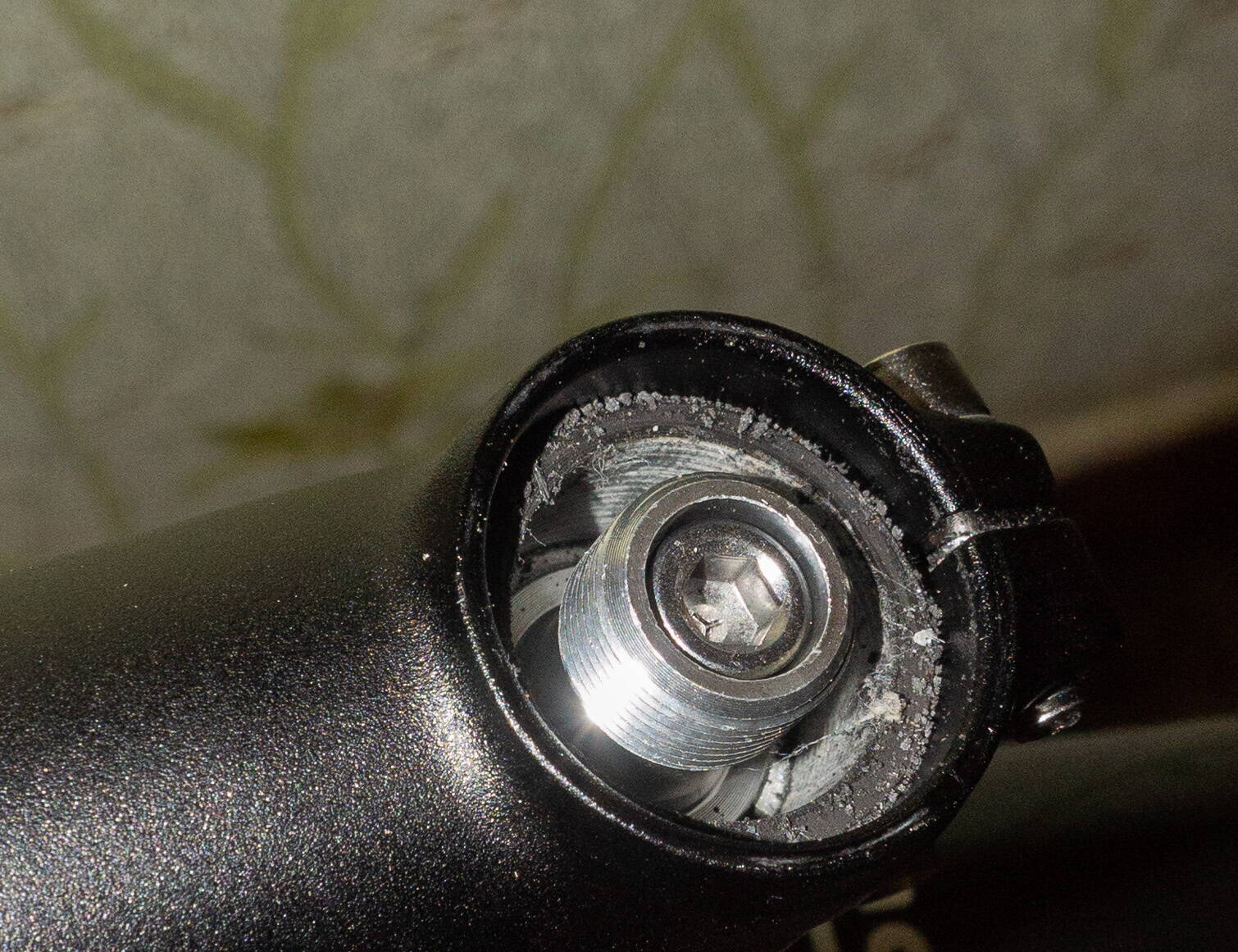

Снял крышку. Карбоновый шток спилен примерно на 5-6 мм ниже верхнего края выноса.
DSC06065.jpg [ 682.4 КБ | Просмотров: 3310 ]
Якорь там стоит короткий, как на фото и по сути, компенсирует зажим только нижнего болта выноса. Возможно по этому верхний болт зажат сильнее. Динамометрического ключа нет, чтобы проверить затяжку обоих болтов.

Сборка без динамометрического ключа, сама по себе, небезопасна для карбона. Если пользоваться динамометром нет риска перетянуть и вопрос правильно ли затянут крепеж отпадет сам собой. Шток и должен быть на 5-6мм. ниже края выноса - иначе не станет крышка рулевой. Собирать желательно с фрикционной пастой или смазкой, тогда не будет проскальзываний, к которым иногда склонен карбон и не придется затягивать излишне сильно.

"Шток и должен быть на 5-6мм. ниже края выноса"
лучше на 2-3 мм, чтоб все-таки верхний болт более-менее нормально обжал шток

Ну да, можно смотреть через прорезь на выносе, чтоб верхний болт был полностью на уровне штока, на фото он явно выше - шток не обжал

Повторю еще раз - шток обжимается равномерно всем выносом, а не конкретным, отдельно взятым болтом.

Да это понятно - верхний болт не обжал шток у автора темы - видно по фото, там по его словам 5-6 мм

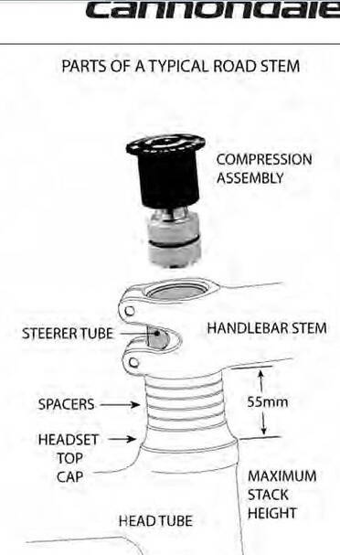

Самое интересное, что в мануале Cannondale строго не рекомендуют ставить проставочные кольца поверх выноса.
Без пррпрпрпрпимени-1.jpg [ 103.57 КБ | Просмотров: 3231 ]
7170011986_3593edghgf09dd_c.jpg [ 71.78 КБ | Просмотров: 3231 ]
По такой схеме, шток однозначно должен быть обрезан чуть ниже выноса и соотственно зажиматься. Вот только с 5 мм они явно переборщили. Хотя, похоже, это не критично.

Проставочные кольца сверху - придумка тех кто еще не определился или хочет при продаже написать "шток не обрезан". Как пульт от телека в пакетике из начала 90-х. :D Обрезка штока на 5мм. - практически, стандарт. Когда то попытался оставить больше "для надежности :wink: " - тут же получил проблему с крышкой рулевой. Советую , все же, найти динамометр и закручивать болты поочередно ( за несколько раз, чтобы равномерно) с правильным усилием. Скорее всего, тогда края прорези на выносе будут параллельны друг другу.
А як же правило №45?
"...and a single 5mm spacer must always – always – be stacked above." :D
З карбоновим штоком мені було б спокійніше якби винос обіймав шток по всій площі, а необхідний зазор створювався проставочним кільцем зверху.
