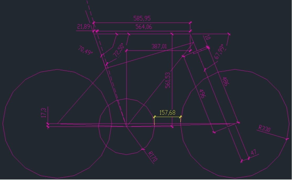

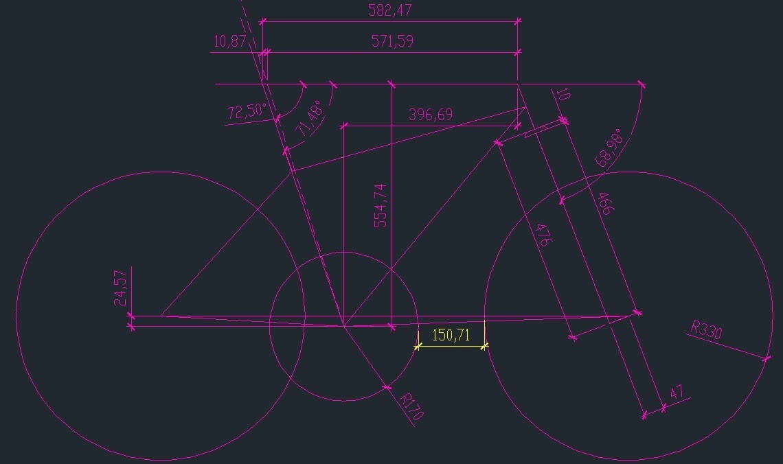

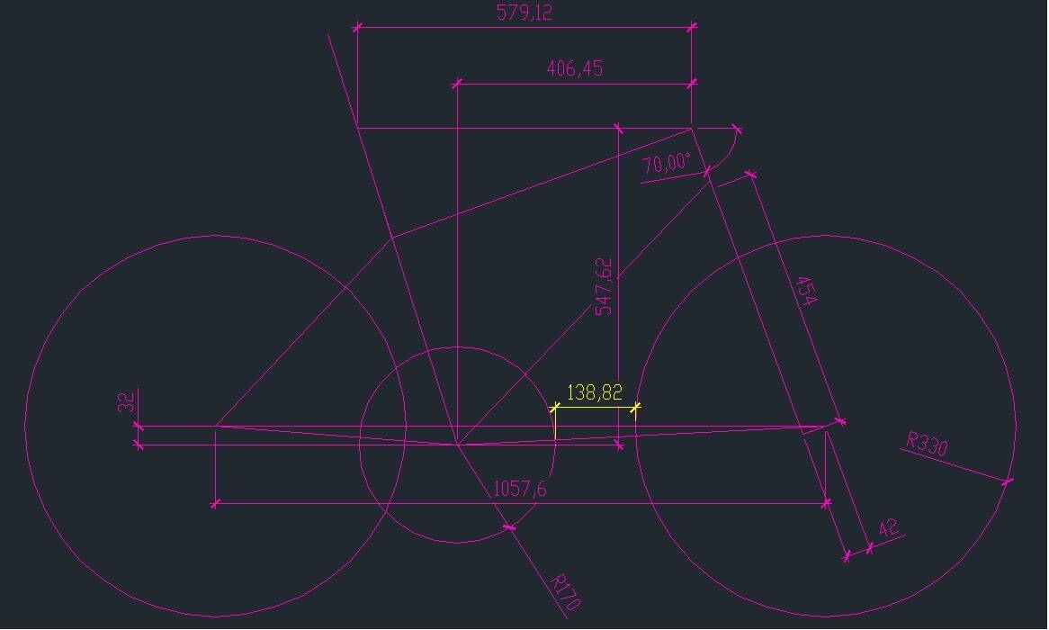

Прорисовал именно вашу раму (https://kellys.com.ua/catalog/bikes.htm ... 10#tab-geo).
Т. к. стакан под полуинтегрированную рулевую, то установить конусную вилку можно(viewtopic.php?f=2690&t=357433 - кто-то сам точит, http://velostudio.com.ua/tovar/adapter- ... kan-1-18/- заводская KORE)
Геометрию от срама не нашел (хотя того-же фокса полно выложено), поэтому вилка 27,5 нарисована по слухам (ответы в сети, в осн mtbr)
если что-то не ясно спрашивайте.
Комментарий к файлу: Ваш вел
Kellys viper 10.jpg [ 88.85 КБ | Просмотров: 6718 ]
Комментарий к файлу: на RS 27.5 80 мм (согнанная):
Kellys viper 10 RS 27.5 80mm.jpg [ 93.49 КБ | Просмотров: 6718 ]
Комментарий к файлу: 100 мм:
Kellys viper 10 RS 27.5 100mm.jpg [ 95.11 КБ | Просмотров: 6718 ]
Комментарий к файлу: 120:
Kellys viper 10 RS 27.5 120mm.jpg [ 90.69 КБ | Просмотров: 6718 ]
