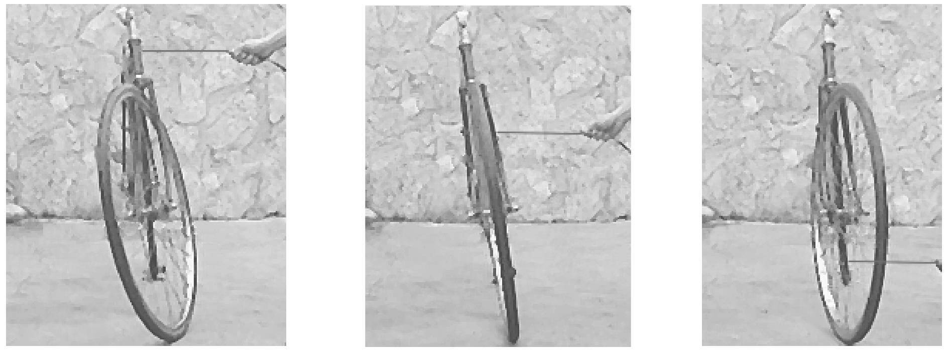

Уже некоторое время начал замечать на своём GT Avalanche 1.0 2009 года эффект подруливания. Заключается он в как бы "желании" рулевой провернуться вокруг собственной оси даже при небольших углах поворота руля и\или наклона велосипеда: отчётливо ощущается некоторое давление на, допустим, левую руку при повороте налево или при исполнении "змейки" на прямом участке дороги. Также с интересом заметил, что руль в околонулевом диапазоне весьма "плотный", "налитый".
В противовес современному хардтейлу, советский дорожник ЗИФ Сура-3 1986 г. имеет весьма лёгкую обратную связь по рулю. При повороте или при исполнении "змейки" на прямом участке дороги у рулевой "желание" провернуться почти не чувствуется и возникает ощущение "рельсовости": как повернул\наклонил, так руль в том направлении и остался. В околонулевом диапазоне никаких тенденций не наблюдается: руль ощущается в меру "воздушным".
Не скажу что одно лучше другого. Тут вопрос вкуса и предпочтений. Замечали ли вы что-то подобное в управлении своими велосипедами?

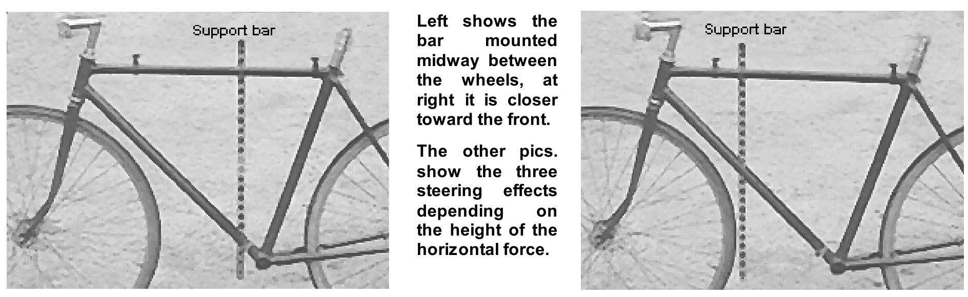

Вот занятный эксперимент из книги Foale Tony - Motorcycle handling and chassis design: The art and science
f5_17.jpg [ 289.32 КБ | Просмотров: 3200 ]
f5_17_2.jpg [ 151.09 КБ | Просмотров: 3200 ]
f5_17_3.jpg [ 127.35 КБ | Просмотров: 3200 ]

В первом посте средняя картинка: велосипед наклонён вбок, но руль не поворачивается сам. А на третьей вообще в сторону от поворота повёрнут.
