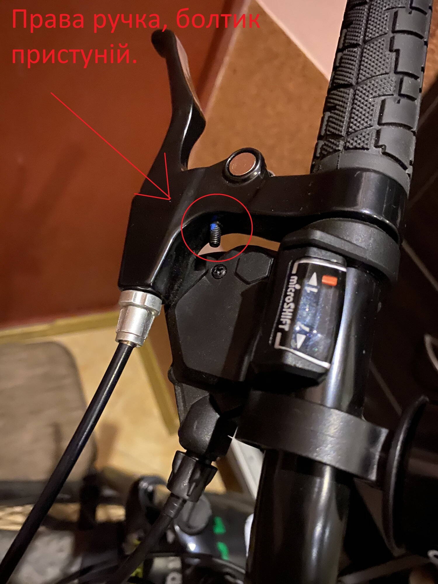

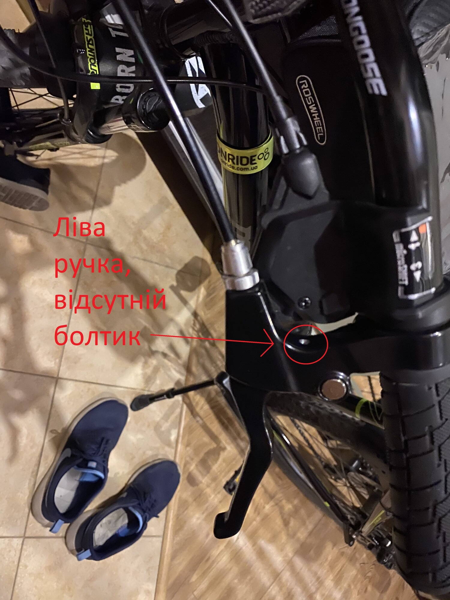

Купив велосипед і замітив, що на лівій ручці тормоза не хватає одного болта. Це щось важливе? Тормоза дискові механічні
Фото додано.
Комментарий к файлу: Ліва ручка
Ліва ручка.jpg [ 914.45 КБ | Просмотров: 1265 ]
Комментарий к файлу: Права ручка
Права ручка.jpg [ 853.84 КБ | Просмотров: 1265 ]

Болтик зменшує відстань від гальмівної ручки до гріпси, коли його закручуєш. Це корисно людям з невеличкими лапками (скажімо, жінкам) або звиклим до такого положення. Решті людей такий болтик не надто потрібен, і його сміливо можна загубити.

я ці болти взагалі знімаю.

Я на всіх свої підкручую. Зараз шимана хт та авіди сд7 - в обох гвинти в ділі.
