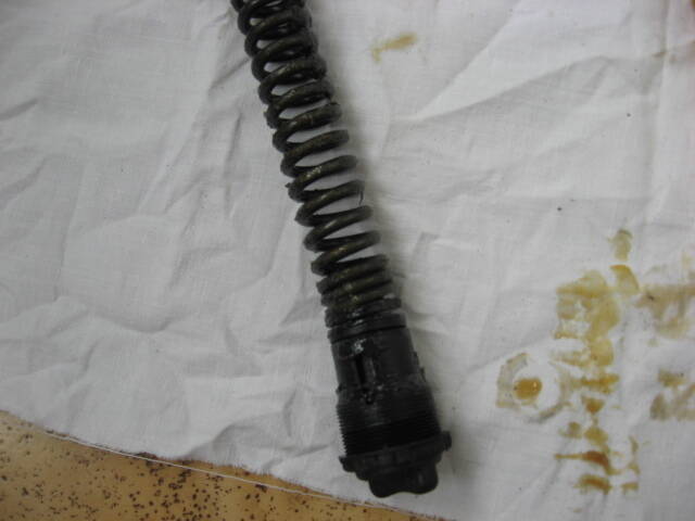

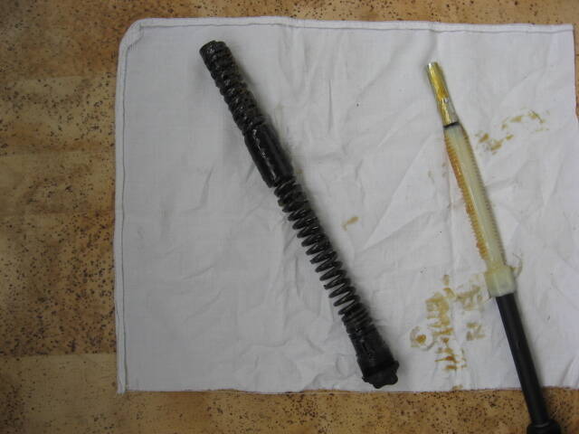

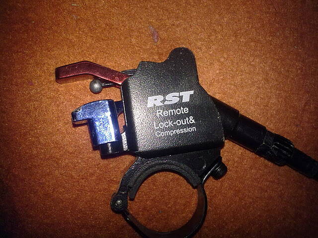

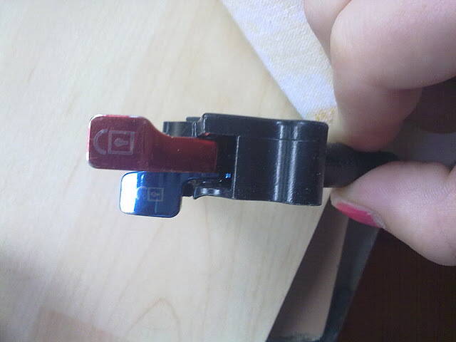

А возможно на обычные подчёркиваю механический локаут поставить монетку локаута??Подскажите))
Комментарий к файлу: моя крутилка работает довольно плавно но в конце надо немного приложить усилий что скажите?
furca_rst_capa_ml_t8_2.jpg [ 112.67 КБ | Просмотров: 1769 ]
Комментарий к файлу: манетка
111020111398.jpg [ 135.03 КБ | Просмотров: 1769 ]
111020111399.jpg [ 43.08 КБ | Просмотров: 1769 ]

50/50. Зависит от модели: не исключена необходимость в колхозе и поэтому прямые руки пригодятся.
На что стоит обратить внимание:
1) локаут - поворотный рычажок или кнопка?
2) если поворотный, то есть ли возможность лочить плавно, без щелчка? Почему: в картридже с выносной блокировкой внутри установлена пружина, возвращающая его в незалоченное состояние, поэтому вращение должно быть достаточно мягким и беспрепятственным.

Пружина стоит внутри картриджа, вокруг его внутренней центральной оси. Визуально это обычная пружина, только работает на скручивание. Тут, если по уму, еще важно найти пружину, которая навита в нужную сторону. Вечером сфоткаю.

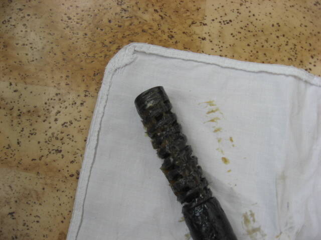

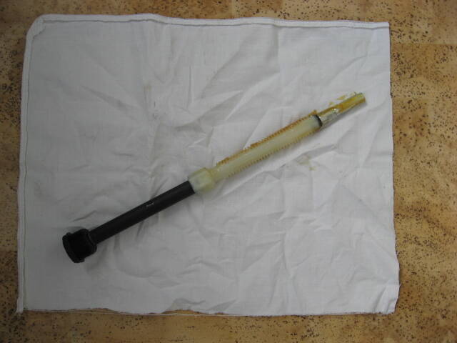

я тоже сфоткаю то что я розобрал.У меня опять проблема(((( :cry: :cry: :cry: :cry: :cry: там где стоит крутилка в той штанине не могу закрутить нижний винт шестигранник кручу а он не закручивается(((((что делать?????

Прокручивается внутренний шток. Не знаю, как у РСТ, но у РШ шток снизу идет конусом и при затягивании болта он (шток) вклинивается в низ штанины. Поэтому при выкрученных болтах штоки надо дополнительно выбить. Если не получается закрутить, то я бы попробовал сделать так: наживить болт, либо вкрутить насколько можно, в общем чтобы держался в резьбе и вытягиванием болта добиться плотного входа штока в гнездо штанины, а далее закручивать ключем.
Как вариант: убедиться в том, что шток вообще не находится в состоянии сжатой вилки, т.е. не утоплен в ногу. Это если в штанине снизу совсем пустота.
