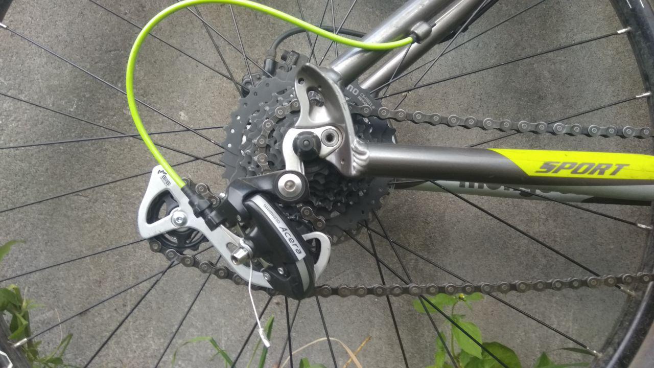

Недавно заменил задний и передний переключатель, но настроить нормально так и не удалось. Скорее всего я делаю что-то не так. Вот, например, если на передних звездах сбросить цепь на маленькую звезду, то сзади получается такая ересь (на фото).
Сейчас катаю на второй спереди, а сзади не помню уже. Но, если сзади переключить на скорость назад или в перед, то цепь начитает шуршать, а если еще переключить, то уже начинает чертить об рамку переднего переключателя. Кроме того, заметил, что когда педалирую, то между рамкой (передней) и цепью, расстояние непостоянное, а изменяется в пределах +/- 1 мм. Это нормально?
В общем, попробуйте мне что-то заочно подсказать и может кто даст ссылку на видео ютуб, где подробно о настройке переключатель расскажут. (сам я искал, вроде как следовал инструкциям, но безуспешно).
Заранее всем спасибо.
photo_2020-06-14_19-44-41.jpg [ 149.08 КБ | Просмотров: 3943 ]
photo_2020-06-14_19-44-42.jpg [ 151.05 КБ | Просмотров: 3943 ]

Цепь нужно укоротить
и укоротить по мануалу:
