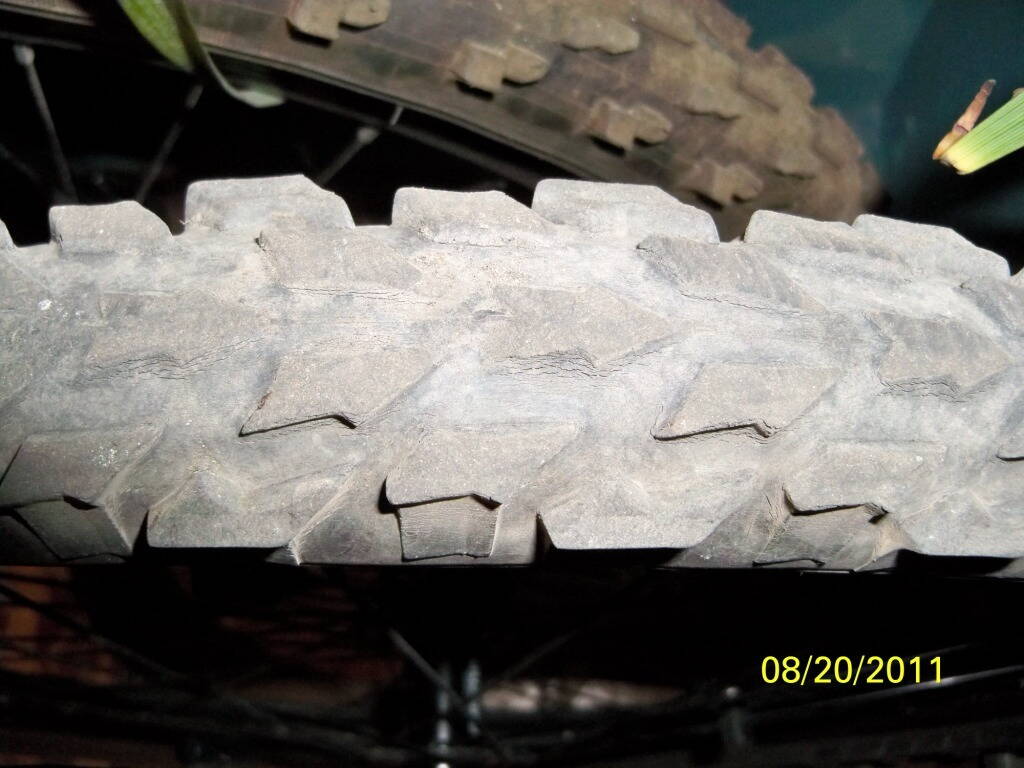

Можно ли ездить на потресканых покрышках? минусы если таковые есть.
Покрышки швальба кевлар, вокруг шипов появились маленькие трещенки.
Можно ли так катать, или поменять лучше????

как минимум частые проколы.

Минусы конечно есть, в трещины цепляются мелкие камушки и стекла... потом где-то на спуске вдруг грыжа полезит и лопнет..... а то и камера протрется от разрывов корда.... Я уверен еще найдется много причин. Но, если так уж не хочется менять резину, проложи внутри один-два слоя армированного скотча,как минимум камера будет защищена.

та внутри, на глаз покрышка ничего так, интересно влияет ли это на сцепление с дорогой, ведь трещенки вокруг шипов.

Да не стоит париться из за каких то трещинок, это ж обычные следы эксплуатации.

Не вижу смысла менять, у самого стоят старые на дорожном, потрескавшиеся вдоль по бокам, корд видно. Такими ходят с весны - пока нормально. Другое дело куда ехать: если в Крым например, то однозначно менять да еще и запасную брать, а если тут, рядом, то даже если корд полезет, домой можно пешком дойти.

ну и самый главный вопрос, на сцепление с дорогой не влияет?

Сцепление увеличивается за счет появления дополнительных неровностей на рельефе покрышки. :lol: Естетственно в ущерб накату (увеличивается сопротивление качению). :twisted:
П.С.: важно: трещины поперечные или продольные? ))

читал, что у швальб это обычное явление как следствие недокачивания. даже у гоночных. как утверждал их сотрудник- это наиболее распространенная причина выхода их покрышек из строя у потребителей..

трещины очень влияют на сцепление с дорогой. плохо если трещины направлены наискосок. тогда вас будет сильно сносить на обочину.

трещены идут по периметру шипов.
че я спрашиваю, до того как поставил швальбу, катался на нейлоновой стоковой китайской резине, чтото похожее на полуслик, никогда проблем с управлением не испытывал, только поставил этот долбаный кевлар, бахнулся на повороте с пушкинской на весняна, и теперь мучаюсь вопросом, то ли это изза этих трещинок, то ли изза мокрой покрышки, перед поворотом проехал по мокрой обочине после машины поливалки.
швальба была поюзаная изначально.

если шип при этом сидит хорошо, не отрывается - катайся и не заморачивайся

То скорее поливалка все ГСМ на дороге смыла к краю, на щедро смазанных покрышках лечь очень просто.
