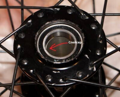

Проставка (спейсер между подшипниками) вероятно не той длины то есть в минусе 2-3 десятки при затяжке внутренние обоймы давят на шары. Если туда лазили то подшипник полностью не сел.
76f28c.jpg [ 120.78 КБ | Просмотров: 1500 ]
