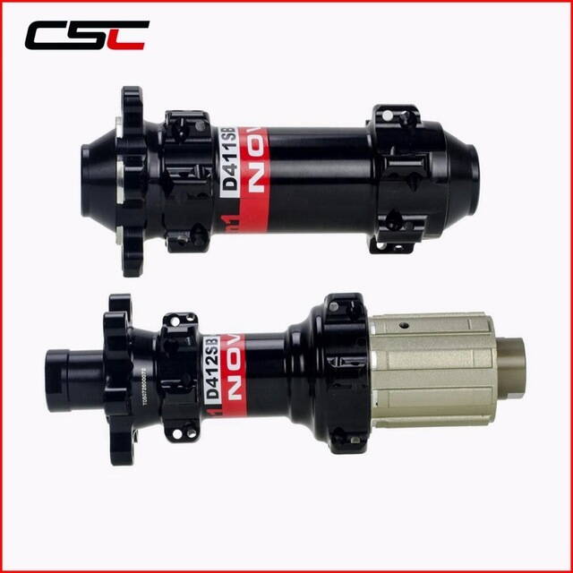

Доброго времени суток. Хочу собрать легкие 29" колеса и при выборе втулок наткнулся на новые модели Novatec:
1. D791SB D792SB - пришли на смену популярным D711SB D712SB
Вес передней 150 г. задней 270 г. Пара соотв. 420 г.
https://ru.aliexpress.com/item/Superlite-Mountain-Bicycle-Disc-Hubs-NOVATEC-D711SB-D712SB-11-Speed-24-28-32hole/32564892636.html?spm=a2g0s.13010208.99999999.262.EKjmhH
2. D411SB D412SB - еще лайтовее
Вес передней 91 г, задней 232 г. Пара 323 г.
https://ru.aliexpress.com/item/Superlite-Powerway-R13-Road-Bike-Hubs-16-24Hole-included-Skewer/32563117869.html?spm=a2g0s.13010208.99999999.265.EKjmhH
Думаю доплатить и взять вторые, но не уверен в их надежнести. А вдруг там собачек меньше, или еще что-нибудь ослабевающее конструкцию?
Вешу 70 кг и тем самым склоняю себя к покупке мегалегких D411SB D412SB :-)
Кто что знает об этих втулочках?
D411SB-D412SB.jpg_640x640.jpg [ 57.76 КБ | Просмотров: 8084 ]
Superlite-Mountain-D791SB-D792SB.jpg [ 114.2 КБ | Просмотров: 8084 ]

Коли обирав собі втулки, прийшов до висновку, що не всі Новатеки однаково корисні.
Вони є з різних заводів, з різними підшипниками та різного ступеню підробки, що особливо актуально, враховуючи "теплі" стосунки між Китаєм та Тайванем.
Плюс відсутність у каталогах самого Новатека та у корейських магазинах частини тих втулок, що представлені на Алі.
Собі, врешті, вирішив переплатити та замовив безпосередньо з Тайваню 711 та 712 на японських підшипниках EZO. Замовляв звідси.
