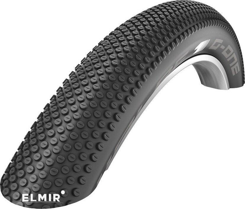

Всем привет :cool:
Езжу на плюсе с обычными зубастыми покрышками.
Есть возможность поставить (на заднее колесо, в размере 27,5 х 2,80) вот такую дивную покрышку, как бы и не слик для асфальта, и не протектор для сцепления.
Нигде не нашел отзывы, разве что пишут о её долговечности. Оно вообще для чего? :oops:

А что его гадать?
Мелкий шип - плотный грунт. От асфальта до не зыбкого песка.
Форма в сечении круг, значит корни палки и трамвайные путя противопоказаны,
наезжать только перпендикулярно.
При такой ширине и форме хорошо будет ехать и в сыпучем песке. Грязь в
любом проявлении противопоказана.

По сухому песку ездить не будет.

По типичному хвойно-лесному песку баллон 2.8" поедет с любым протектором.

не по речному сухому илистому песку, а по обычным лесо-морским пескам вполне хорошо едут даже типичные сити слики Coninental Retroride 29*2,2

Виробник стверджує, що цей протектор для асфальту та гравію. Він є таким саме "універсальним" як gravel bikes для якихвласне й розробляли цю модель.

29x2.25 по сухому піску їде нормально, ширша буде їхати ще краще.
Хоча невідомо що у вашому розумінні сухий пісок.
