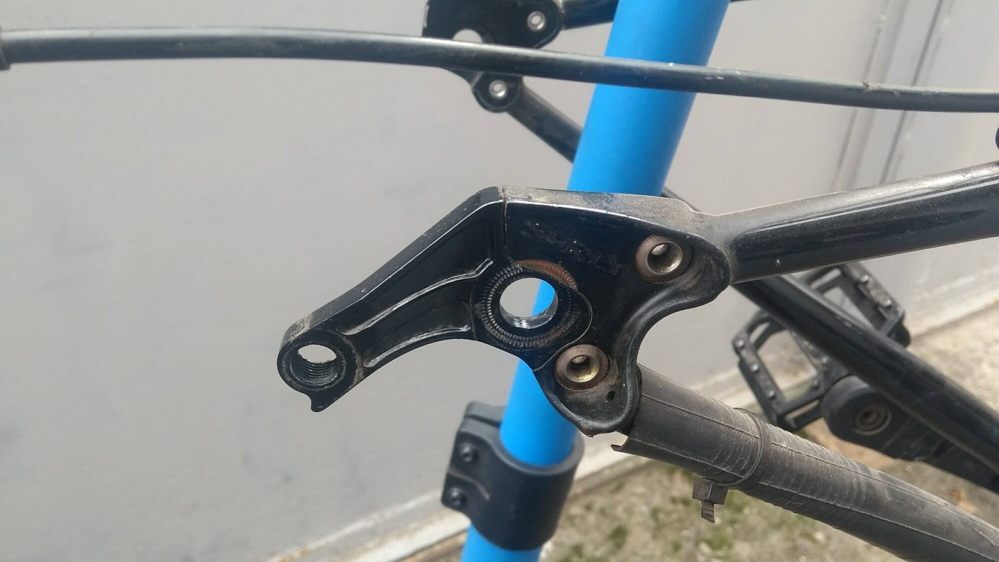

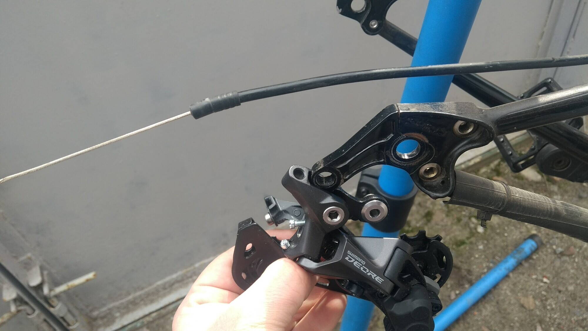

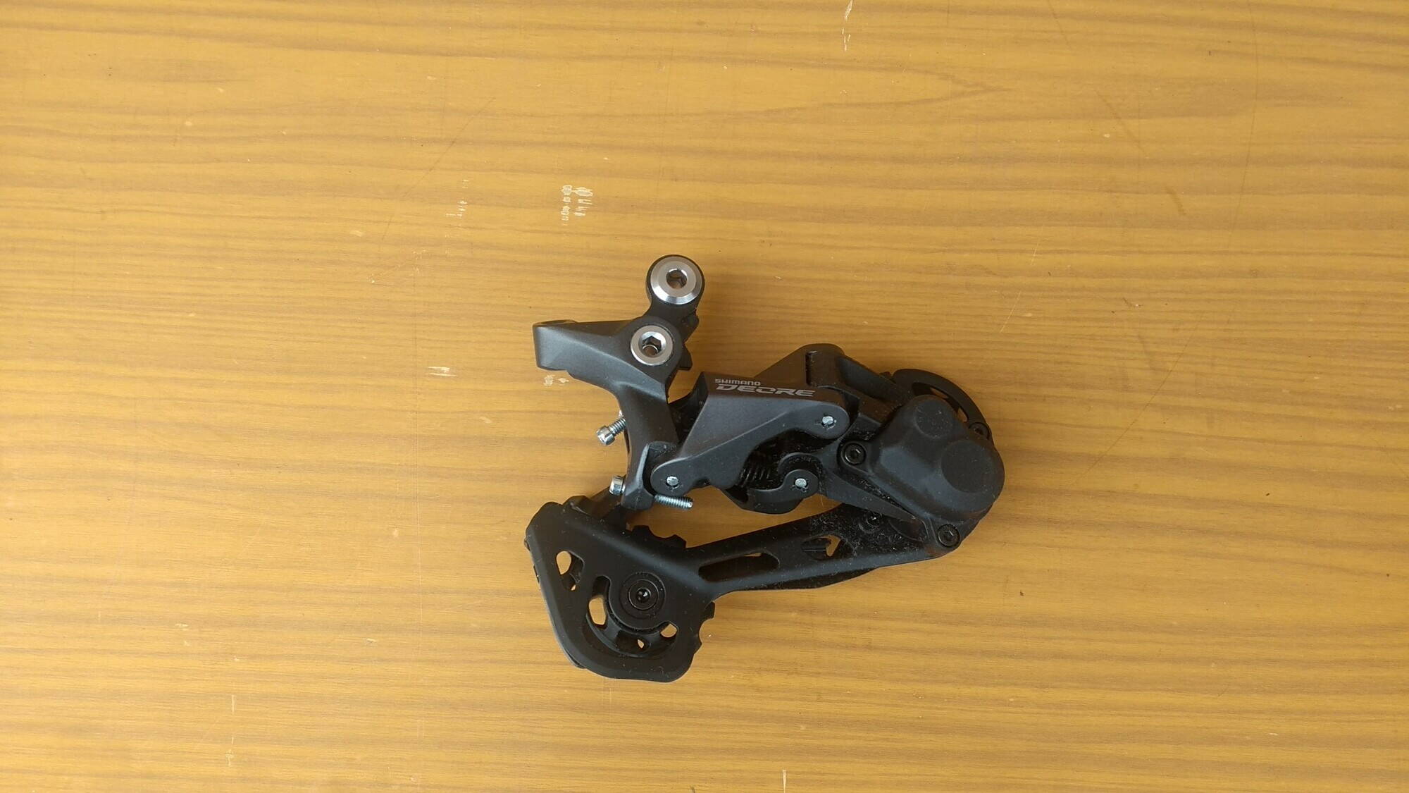

Вопрос к знатокам как правильно установить задний переключатель shimano direct mount для корректной работы?
Задний переключатель shimano 5120 на 10 скоростей
IMG_20210417_141717167.jpg [ 533.18 КБ | Просмотров: 1439 ]
сменные дропауты Surly MDS 12mm Thru-Axle shimano direct mount hanger
IMG_20210417_142025966.jpg [ 408.15 КБ | Просмотров: 1439 ]
Я так понимаю необходимо на переключателе выкрутить серьгу и напрямую прикрутить переключатель к дропауту?

https://www.google.com/url?sa=t&source= ... SAG8Vqr8Az
с.9, да

Не на все рамы есть такие петухи, наколхозить тоже не получится,
нужно выдержать боковое смещение, проще купить тот линк, он продаётся отдельно.
Называется Shimano "B"-link или Shimano Bracket Axle Unit, стоит +/- 15€.
