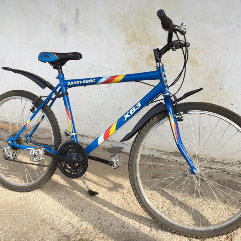

Вообщем-то нужно заменить каретку на гениальном творении ХВЗ китайце Эдельвейс) Родная была насыпная, но подумываю поставить бюджетный картридж. Дело в том, что длина вала каретки 130мм(с резьбой 150мм). Длина стакана - 68м.
В гугле встречаются только 127.5мм. Прошу совета у знающих, станет ли такая, или нужно именно 130мм искать? Спасибо :yes:

Каретка с валом 127,5 мм вместо 130 мм почти всегда беспроблемный вариант. Нужно будет всего лишь слегка подстроить передний переключатель. В редчайших случаях (при переходе со 130 на 127,5 мм) старый передний переключатель неидеально сбрасывает цепь на самую маленькую звезду. Но такое бывает, повторяю, чрезвычайно редко.

Там обычно ограничение не по зазору шатунов или звёзд, а по упору переклюка в трубу.
Переклюк скинуть на маленькую звезду, измерить дистанцию до трубы, поделить надвое.
Вот на столько вы сможете укоротить ваш имеющийся вал.

Не просто скинути, а й трос відпустити та Л бовт викрутити бо вони можуть обмежувати рух перемикача. Якщо останній на 1.5мм( пів різниці довжини вала) зможе посунутись, то все буде ок.
Шатуни мають зазори з рамою не менше 5мм, а на всіляких какахових велах й набагато більше - тож пох.

122.5 на промах на этот хлам ставится вместо родной гуано. не морочь голову.

я одного не пойму бюджетный картридж 120 грн это нормальная каретка? там Кенли. 180 Неко. это типа дорогие для буржуев? только не ставьте Хачмас. там подшипники говно.

китайские дауны туда лепили что было. я эти ашаны сто раз менял каретки. там до 20мм можно убрать на валу. 122я там отлично но можнойи 118ю.
