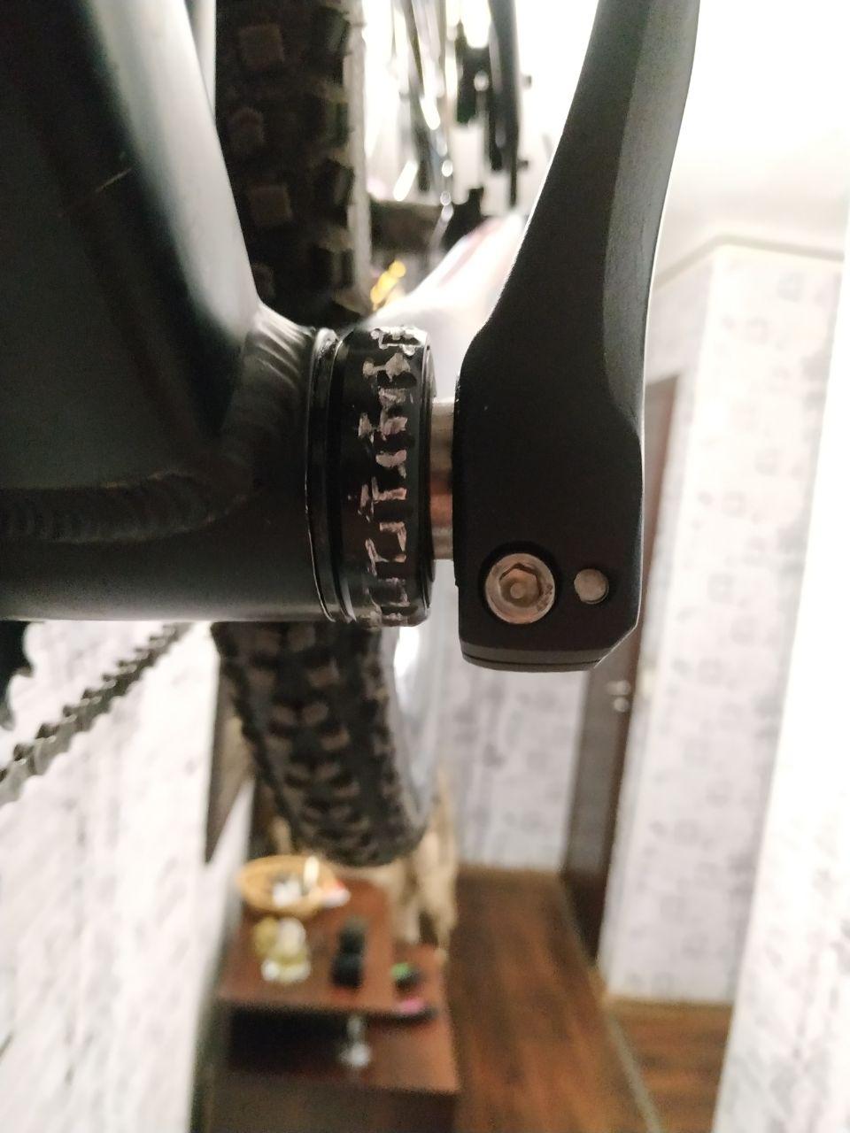

UPD: вообще без колец левая сторона выглядит вот так, насколько это плохо что вот столько вала видно еще?

Вообще какая-то магия, в эту прорезь между попробовал по ширине вставить 2 кольца, два не влазит. Ну думаю окей, значит надо добавить одно и будет всё круто. Раскрутил (ключ полуобхватом редкостная дрянь, ну или я рукожоп) добавил кольцо - закрутил...ниче не поменялось, вал как был на таком расстоянии так и остался...че за колдовство такое:) (и как видите чашке уже *опа)
