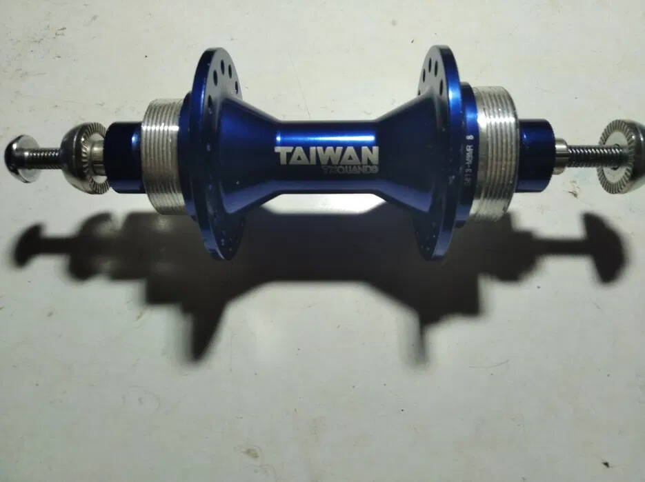

собсно сабж
image(41).jpg [ 293.6 КБ | Просмотров: 3276 ]

вродекаг фланец под торм диск той же резьбы что и трещетка, у них вроде 34,5мм?
флип флоп втулки, то же с одинаковыми резьбами.
а это подо что резьба? и что за эксцентрик?

Это задняя ктулха для глухаря, а резьбы - под монтаж разных звёзд.
Для смены передаточного числа - перевернуть колесо.
https://www.google.com/search?q=fixed+g ... 80&bih=644
Короче, это специфическая деталя "не для всех", простому катальцу от неё толку ноль, верните где взяли или продайте :)

Там не шпилька с эксцентриком, а два болта по краям, на что намекает резьба на болтах. Втулка подходит для рам с длинной горизонтальной щелью в дропаутах, то есть для синглспидных рам. Втулки с эксцентриком в таких рамах зафиксировать труднее: они сдвигаются вперед, ибо их сильно тянет цепь. Но даже болты М6 такое вполне выдерживают, проверено.
Резьбы на втулке, скорее всего, одинаковы: 1.37" x 24Т. Это обычная резьба под 1-скоростную трещотку и под навинтной переходник для ротора, чтоб поставить дисковый тормоз. В самых распространенных каретках, кстати, - такая же резьба. Все ее называют английской.
Многоскоростная трещотка, будучи надета на эту втулку, может задевать за раму. Не поклянусь, что так обязательно будет, но похоже на то. Скорее всего - только синглспид.

Втулки флип-флоп для фиксов немного другие. У них на одной из сторон - две резьбы разного диаметра.
СообщениеДобавлено: 10.07.2021 10:38
Сообщения: 8304
Изображения: 20
Город: in Ukraine
Зарегистрирован:05.06.2005
Наверное, я ошибся. У вас таки две разных резьбы. Присмотрелся к фото - вполне может быть. Но одна из них точно 1.37" x 24T (для односкоростной трещотки).
Для второй резьбы есть два предположения.
1. Вероятно, снова-таки под переходник для диска, но с резьбой поменьше.
2. Резьба 30х1 мм для BMX-трещотки.
Второе даже вероятнее. Втулка - триальная, точнее, из разряда дешевых триальных (но и такие обычно очень прочные). Разработчик, может быть, догадался сделать ее одновременно и BMX. Вероятно, для детского псевдо-BMX. Там встречаются рамы под тонкую 10-мм заднюю ось и втулку эмтэбэшной 135-мм ширины.

да нет же - нет 2й резьбы под локринг, а про переворот ктулхи для другого пер числа - хз - вроде да, втулка симметричная. ну и если фикс гир - нет тезьбы под локринг.
походу , как подсказали - под фривил 30мм, такие на шатуны ставят
да, надо бы померять диаметр малой резьбы. мне гдето попадалось упоминание фривилов на 30мм, я понял что они были на шатун.
а эта втулка как я понял 2008 модельного года.
и тогда да - фривил в минимальный ченлайн, стандартная трещетка - в соответсствии 135 втулке мтб.
спасибо, за подсказку. )))
ну а 10 мм это не тонкая, во всяком случае для 2008г, и это да триаловская втулка
я просто не видел такое крепление оси...(((
если так, то с левой стороны щайба просто придвинута к оси походу. меня это и смутило.
это триаловская втулка. они разве катаются на синглах? собсно, систему то мы не затрагиваем в обсуждении...
я хз... у меня 3/8 срывало. один дятел даже ось согнул и дроп - заблокировалась цепь на 2звездах трещетки, так он прыгал на педали(((
походу да, под фривилы - 34,5 мм и 30мм.
и я там выше написал, что она несимметричная. пригляднлся... как раз симметричная. надо бы померять...
10-мм ось в BMX сочтут очень тонкой. Скорее всего, по традиции, а не из-за прочности. Там уже больше 40 лет - как правило, 14 мм.

еще такой момент, толко сейчас обратил внимание:
с левой стороны больший диаметр оси в дроп, а с правой - меньший

продайте байкполистам, они может применят :) фривилы и болты там очень популярны
СообщениеДобавлено: 11.07.2021 17:47
Сообщения: 192
Город: киев
Возраст: 63
Зарегистрирован:10.06.2021
что значит продайте?
я еще сам не купил :-), самому нужно)
сам на фривиле езжу на 46 мм чейнлайн поставил.
вот надо со штангеном её промерять... куда, в смысле на какую звезду фв встанет - трещеточная резьба явно не под станд 6-7-8- ск. , в смысле по длинне оси .
вот только крепление в дропах меня смущает.. какая там ось... по идее -10. но блин крепить в дропах 6мм болтами -... это какой то ппц.
принципиальный вопрос был - для чего маленькая резьба - ответ подсказан - 30сс фв.
а конкртетно эта втулка меня не интересует - она 32сп, у меня нет таких колес, и ободов то же нет.

вопросы по втулке в старттопике не исчерпаны:
подскажите если нет, или подтвердите что это передняя втулка для триала.
внезапно :sad: оказалось, что длинна втулки 110мм , что грит о ее спортивном - триаловском назначении, если я правилно понимаю.
тогда встает вопрос - а зачем 2 ! резьбы?
ну, одна под фланец дискового тормоза, а другая, меньшая 30мм?

Если ось диаметром 10 мм - это задняя втулка для рам под 110-мм втулку. Скорее всего, так и есть.
У передних втулок ось диаметром 9 мм.
