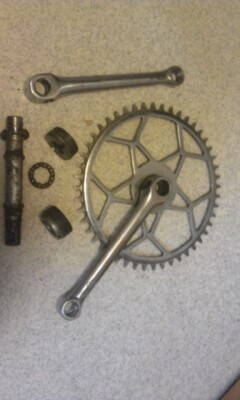

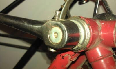

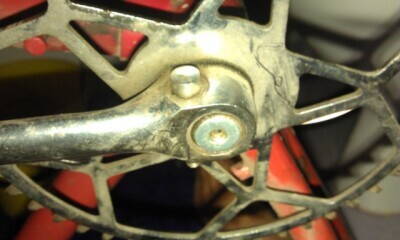

Всем Привет!
Хочу дать Этому Велосипеду вторую жизнь но, никак не могу понять как снять эту систему
Помогите люди добрые!
Заранее благодарю!
IMAG0229.jpg [ 140.33 КБ | Просмотров: 6921 ]
IMAG0230.jpg [ 146.61 КБ | Просмотров: 6921 ]

Если не можешь сообразить что клин нужно выбить (и да, таки через медную проставочку) - то дать ты этому велосипеду сможешь только окончательную смерть...

Уже пытался его выбить!
Не выходит.
Не выходит.
Это смотря с какой стороны бить...Вобщем через медную,алю проставку,со стороны резьбы...м..да,тряпочку какой нибудь ВДешкой намочить попробовать, да не забыть подшатун упор подставить.

Гайку накрути, чтобы резьбу не замять. ВД-шкой полей.

Спасибо за советы
Домой приду буду пробивать

G.J.Phoenix! я, "такое чудо", высверливал (аккуратно), потом выбивал - остаткам от клина было куда слаживатся... :wink:

Всё!, Снял...

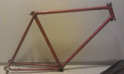

сделай фотку всего вела(справой стороны),нежабься,чё за вел?

Я бор машинкой акуратненько сниму старую краску, выровню неровности.
что с кареткой делать
есть ли какая-нибудь новая моделb которая подойдёт?

тебе ж сказали,закинь фото, скажи что за вел,тогда спрашивай,ну сам посуди как можно тебе Точно ответить ,ты бы смог по фото очка сказать какой породы этот слон?

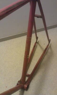

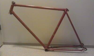

nu vot, ONO

я думаю в ваших хельсинках нарежут каретку
под english standard , в любом вело магазине,вилку
родную не исщи ,бери дорожную хромоль с англицкой резьбой,вообще совет походи по старым
вело магазинам,поканюч старые запчасти,могут дешево отдать что нить оригинальное.
