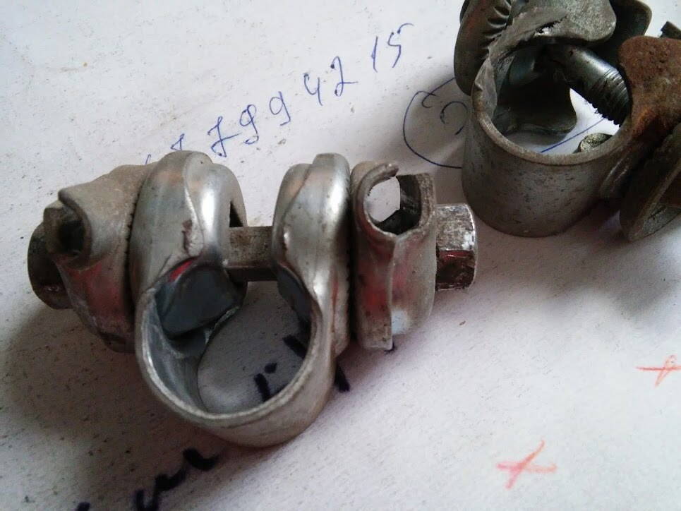

Незнаю яка фірма але кріплення повністю схоже з вашою останньою фоткою тільки моє б/у.На першому фото таке як ви замовили в верху а нижче те що ви хочете . Купую велосипеди ,ремонтую тому і залишаються всілякі запчастини нові і б/у.

Короче ко мне приехало крепление. В коробке selle royal. То которое ниже то которое ниже на фотке. Да оно зажимает по радиусу 8 мм пруток и все отлично прилегает, правда винт нужен чуть длиннее!
1-Вопрос на первой фотке под 8 мм рельсы подойдет, 8 мм рельсы зажмет? Или на первой только под 7 мм рельсы???
На второй фотке подходит под 8 мм рельсы. Винт можно поставить и больше.
2-Какое межцентровое расстояние менжду рельсами по стандарту???
У меня межцентровое 35 мм и зажим который я купил сильно зажимает даже в отпущенном состоянии.
Возможно 35 мм в зажатом состоянии а в отпушенном 38-39мм. Т.е. сзади рельсы без ребер жесткости и ходят.

То все потрібно йти міряти .Те кріплення що на обох фотках внизу таке як стандартне і ф 8мм туди стає легко ,міжцентрове завтра поміряю якщо незабуду .Як варіант можна підсиділ з відлитими кріпленнями (алюміній) але там нема регулювання нахилу.
