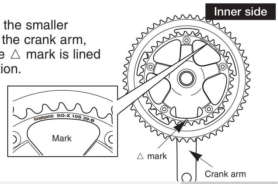

Добрый день,подскажите пожалуйста,какой стороной ставить переднюю звезду шимано 105(маленькая звезда)

Можна просто вімкнути логіку. Зовнішнє видно де зірка притискалась до упорів на шатунах та де її злизала бонка в процесі закручування. Також по зносу зубів це видно.
До цього вона стояла так, що стрілочка та надписи були назовні - тобто зі сторони більшої зірки та шатунів.
пс - питати якою стороною ставити зірку й фоткати її лише з одного боку це інтелектуальна перемога звичайно ж :D

105.JPG [ 96.05 КБ | Просмотров: 1816 ]
надписями к велосипеду.
Шизоид был прав!

спасибо за краткий,и внятный ответ :smile:
