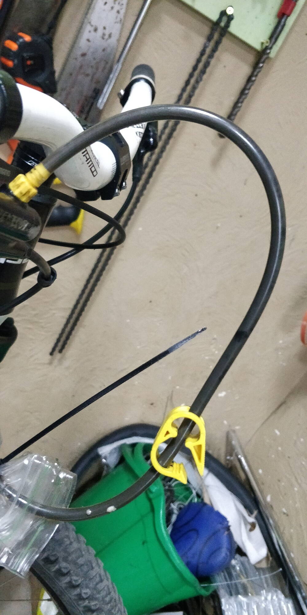

XTRыч писал(а):
Что за чушь? куда там пыльники ставить? там закрытая система, ничего туда не попадает.
Ага, и грязь не попадает )

LEX писал(а):
Главное её не убирать, это природный сальник ).

KubikV писал(а):
LEX писал(а):
28583
Т.е. чем больше налипло старой тем меньше попадет новой грязи?)))

KubikV писал(а):
Ну система открытая, если смотреть с точки зрения гидравлики, но то таке.
Попадает грязь по штоку и царапает поверхность главного цилиндра,
начинают мокреть и туда еще больше налипает грязь.
шток поршня никоим образом не касается поверхности цилиндра. пыльника там хватает. ни разу не видел царапаный цилиндр. а вот масло которое от долгого стояния начинает скатыватся в мелкие шарики- это было. они застывают и сопливят на поршнях как правило внизу. вверху тоже но реже. навязывать свое мнение не буду, мы не в скоторашке, но честно к чему эти ухищрения. даже если старые тормоза в идеале 5 лет их просто хочется поменять на новые. :smile: потому что они старые )))

KubikV писал(а):
LEX писал(а):
28583
и? ну грязь и ?? дальше что? компрессором выдул и все. за яку курву там мучатся с пыльниками-дурильниками? да ну бред. :-P
