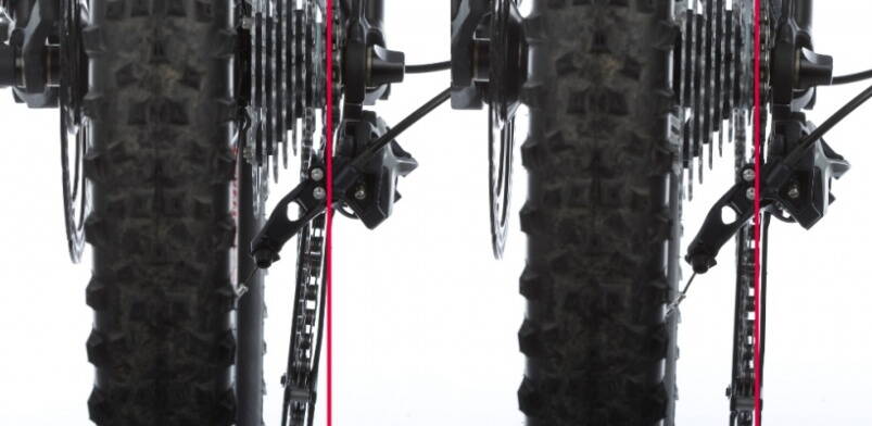

maksyavt писал(а):
Переклюк звичайний турней на 34 зубці макс., кассета на 11-28Т, тому по цьому параметру вони підходять друг до дружки. Спробую ще поковирятися с налаштуванням
Может падал и петух гнутый?

Dekapitator
Я уже более менее настроил его, петух вроде не погнут, хотя может это я кривой и не увидел кривизну, но переклюк работает нормально для турнея. Есть подозрения что лапка еле погнута, но опять-таки работает окей. Ближе к лету буду переклюк менять, тогда и посмотрю погнут ли петух (как я понял, надо его снять и положить на ровную поверхность).

maksyavt писал(а):
Dekapitator
Этот способ не чего не даст нужна приспособа для правки петуха или самому колхозить.
