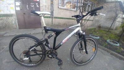

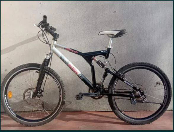

Добрый день. Купил старого немца двухподвес, потихонечку подбираю детали для апгрейда. Встал вопрос с подседельным штырём. Я б его может и не менял, но седло на консоли, и штырь подрезан под рост предыдущего ездока, и если я его вытягиваю под свой рост то подседел не на полную длину в итак короткой трубе оказывается. Думаю непорядок. Там ещё на раме , рядом с трубой, какая-то предупреждающая надпись на немецком. Думаю как раз по поводу минимальной длинны подседельного штыря в трубе. Но встала проблема какого диаметра покупать штырь (даже не думал что их такое количество диаметров) . Внутренний диаметр трубы 30 миллиметров. Подсидел такого диаметра найти оказалось не просто, на я вроде нашёл у кого есть. Но вот штука в том что родной подсидел имеет маркировку с диаметром 29.4. И вот и встал вопрос какого диаметра то штырь покупать? Неужели 29.4 искать? Но по мне то как-то он расхлябанно ходит внутри трубы. Я так понимаю что это не очень хорошо. И велика вероятность что подседельный штырь не родной для этого велосипеда. Может 29.8 лучше найти, чем 30? Хотя, конечно, если туго 30 в 30 будет идти то можно и немного сошлифовать с трубы 30. В общем, чтоб было правильно, какого вообще диаметра нужно подбирать штырь для трубы 30?

Увы, видимо это уже устаревший стандарт, и потому пока нашёл только в одном месте. Видимо там и буду покупать. А с трубой просто. Труба коротенькая потому что на консоли. Если я подсидел вытягиваю под свой рост то он оказывается не на полную длинну в трубе. А люминька там тоненькая.
