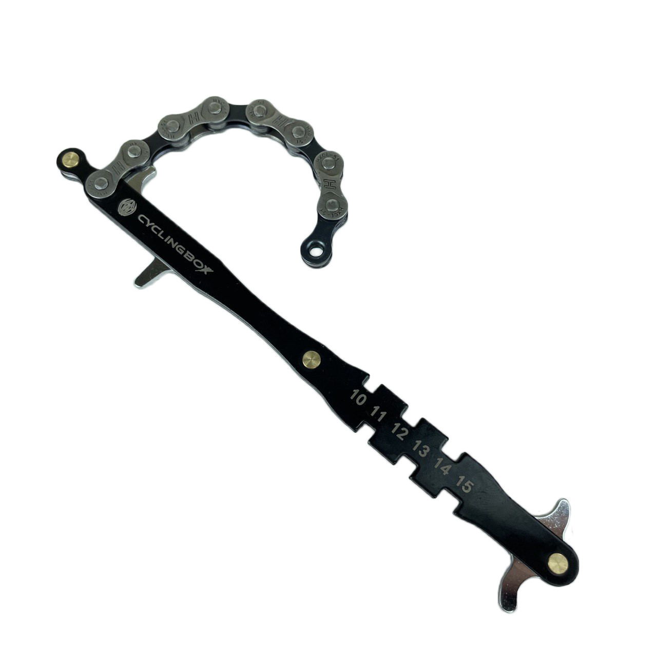

Для діагностики зірок є спеціальний інструмент . Він має вигляд відрізка ланцюга з ричажком .

СообщениеДобавлено: 01.05.2023 13:47
