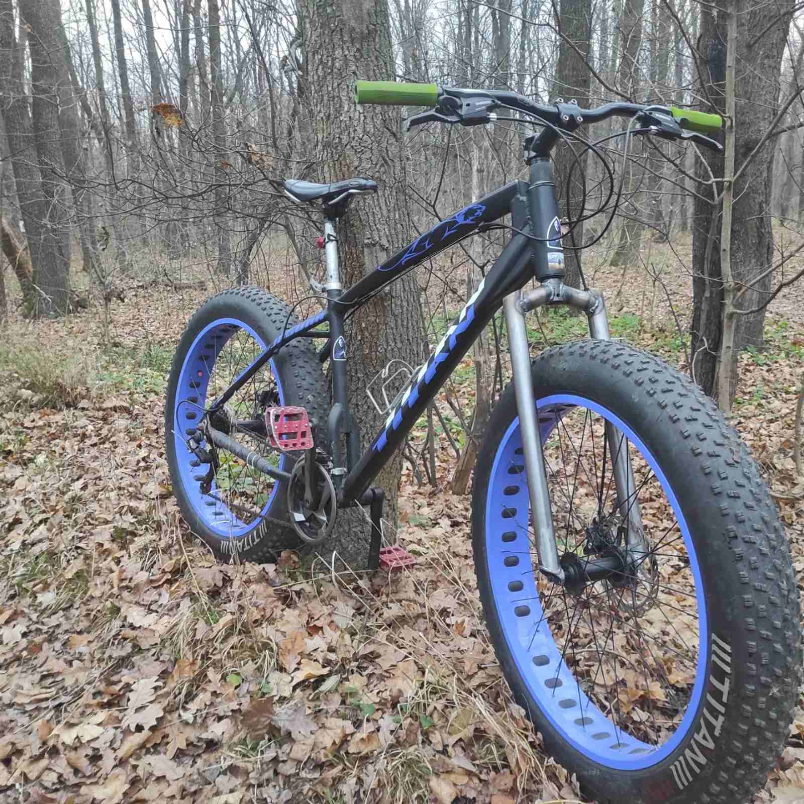

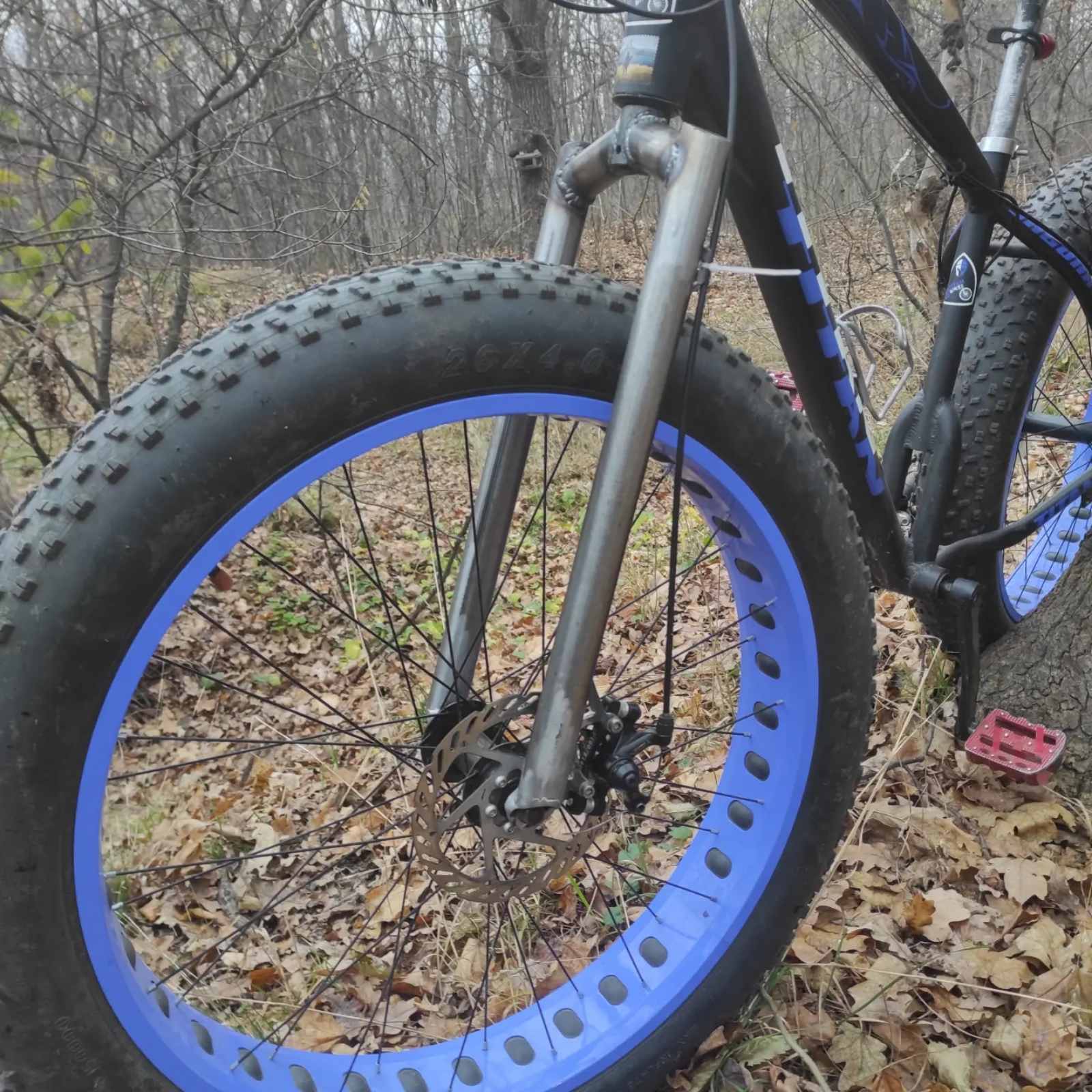

Поділюсь досвідом заміни амовілки на ригідку. причина заміни-нестача торсійної жорсткості. При наїзді на перешкоду, наприклад у вигляді бордюру під кутом менше 90гр, колесо трохиа а іноді и не дуже трохи- скручувало набік. :sad:
причина дуже м'яка корона яка не тримала жорстко ноги перевертиша, та й усім відомо що перевертиш краще двокоронний, тому прийняв рішення зробити собі ригидку. бо іншим роблю а сам як той чоботар без чобіт. Дропи зробив внутрішні бо так виглядає гарненько.
Після заміни фєт став дуже передбачувано поводитися, вилка мйже його переробила. він став їхати легше та при подоланні різних перешкод, вже не відчувешь страху як то було раніше. там не ноги на старій вилці , а макрони варені. :facepalm:
стару вилку обслуговувал . вона дуже проста там дві маленьки пружинки , хода ну макс 50 мм й ті просаджуются під сєгом. тобто самої роботи ну десь 20-30 мм. а ваги чи не 4 кг.
до речі моя вилка важить 1480 грамм. при товщині труб 32 мм та товщині стінок 1.5мм.
дуже задоволений та чекаю на на ожеледицю шоб перевірити як він буде себе поводити.
для цього й брав йогою сніг та льод. :yes:
такі справи хлопці !

XTRыч писал(а):
До речі моя вилка важить 1480 грамм. при товщині труб 32 мм та товщині стінок 1.5мм.
Реально добре вийшло. І вага не більша, ніж у деяких 29" хромолевих вилок (скажімо, Felt чи Redline). А фет-вилки ж істотно ширші від 29-дюймовок, тому в середньому важчі.
